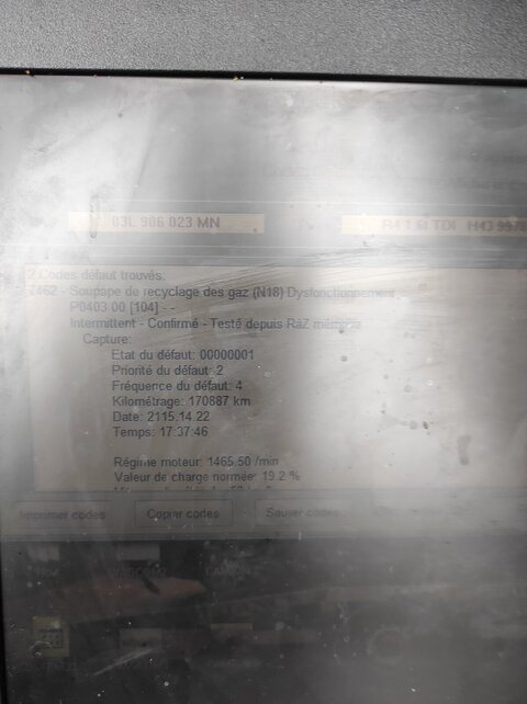

Alors le soucis est que j'ai juste pris en photo l'écran de l'ordi de la personne qui est venu me passer la valise et je m'y connais pas terrible en mécanique.
Est-ce que c'est ce genre d'erreur qui a été relevé ?
Merci de ne pas répondre oui à la va-vite et de te renseigner auprès de la personne qui a fait le relevé d'erreurs avant de répondre...
Joint la photo dans ton prochain message, qu'on puisse essayer d'y comprendre quelque chose...

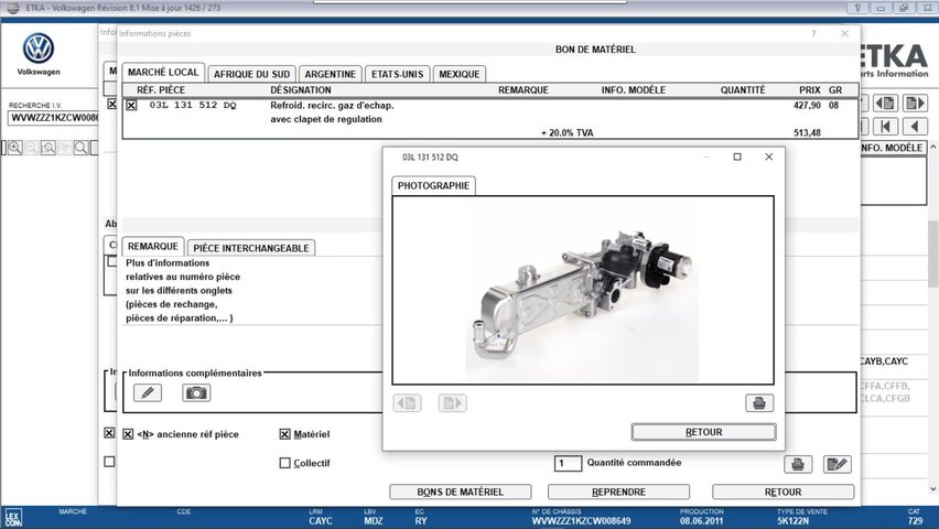

OK, du coup, voici la référence de la N18 pour ton véhicule : « ».
Pour le code erreur, les explications ici : « ».
La N18, ça ressemble à ça :
Avant d'acheter la pièce, procède aux vérifications du câblage de ta N18, de sa commutation et de son étanchéité, voir pièces jointes (pour le câblage on va attendre d'avoir le fichier VIN qui correspond exactement à ton véhicule, tu te trouve à cheval sur un changement de câblage...).
