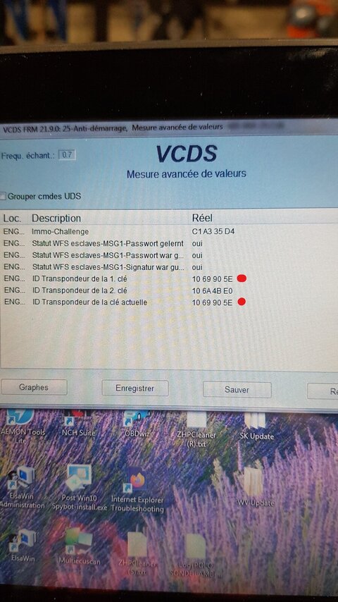

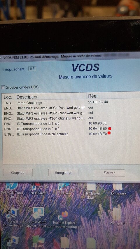

IL y a une chose qui me chagrine c'est que les pompes de gavages (réservoir + moteur) ne fonctionne pas quand je met le contact mais elles
fonctionnent avec vcds
j'ai fait des tests de pression d'alimentation vcds mais je ne sais pas trop les interpréter.
