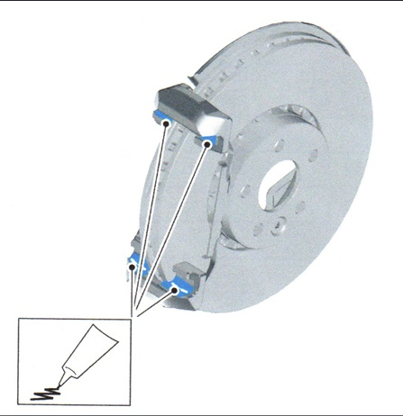

Je vois certains tutos de changement de plaquettes de freins appliquer une couche de graisse cuivrée ou céramique sur les surfaces de contacts entre plaquettes et étriers de freins, rien n'est indiqué a ce sujet dans le manuel d'atelier Elsawin de chez VW.
Mes questionnements sont les suivants :
Si le but est de garantir la bonne translation des plaquettes dans l’étrier, la graisse déposée a cet endroit ne risque elle pas d'attirer des poussières et autres saletés ce qui aurait du-coup l'effet inverse au fil des kilomètres parcourus ?
La graisse en chauffant ne risque elle pas de couler sur les surfaces de contact entre disque et plaquette et du-coup de diminuer les performances de freinage ?

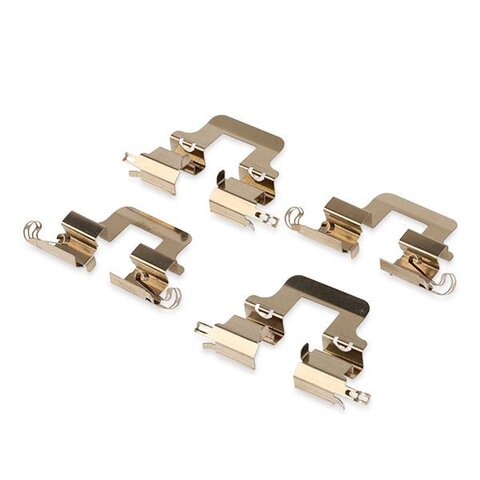

Une fine couche de graisse cuivré haute température assure un bon mouvement des plaquettes surtout sur le long terme et évitera l'apparition de rouille qui en formant une épaisseur peut finir par faire gripper les plaquettes.
Pour moi le seul cas ou il n'est pas nécessaire d'appliquer de la graisse cuivré c'est si le montage des plaquettes se fait avec des pattes métallique qui se placent entre les plaquette et l'étrier ou le support d'étrier.
Si je remonte des freins avec ce type de pattes métallique je met au moins un peu de graisse cuivré sous cette patte pour éviter l'apparition de rouille entre ces pattes métallique et l'étrier ou le support d'étrier suivant le montage.
Les pattes métallique dont je parle:
