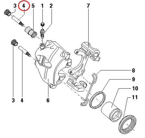

J'ai des étriers de frein ATE a l'avant et des étriers de freins TRW a l’arrière sur ma Golf 5.
Pour les étriers arrières ,dans le manuel d'atelier "Elsawin" il est indiqué que lors du remontage des douilles pivots de guidages des étriers il est nécessaire de les lubrifier avec la graisse suivante :
Graisse lithium G 052 150 A2
En revanche pour les étriers avant rien n'indique une opération de graissage des douilles pivots de guidages lors du remontage.
  1. Sauriez vous si c'est une erreur dans ma version 3.6 d'Elsawin et corrigée depuis ?
  2. Sauriez vous si le traitement de surface des douilles de guidages autorise du-coup un montage sans lubrifiant ?
Merci par avance
Ps : J'ai corrigé mon post, j'avais employé la mauvaise dénomination pour la pièce concernée, j'ai donc remplacé douille par pivot.
Surtout pas de graisse dans les boots de colonnettes sur ces freins ATE.

Je parle effectivement des colonnettes (il me semble qu'elles sont appelées Douilles de guidages dans ETKA), c'est le repère 4 sur la vue éclatée :

Pour les colonnettes de frein arrière avec soufflet mou je suis d'accord il faut absolument graisser, d'ailleurs d'origine ou dans un kit de réparation ce sera de la graisse rouge spécial qui n'abîme pas le caoutchouc et qui résiste à haute température.
par exemple une comme ça:
Mais précédemment on parlait il me semble des colonnettes "ou douilles de guidage" de frein avant qui eux sont en acier et qui coulisse dans des guides en plastique, et cela il n'est pas préconisé de les graisser mais de les monter à sec, par contre il faut bien nettoyer les colonnette ainsi que les guides plastique, à la limite une très fine couche de graisse rouge pour frein "qui n'abîme pas les caoutchouc" ne doit pas faire de mal si on veux absolument ne pas les monter à sec.

Les colonnettes sur les étriers avant type TEVES ne nécessitent pas de graisse.
Le risque étant que la graisse empêche l'air de s'échapper du bushing et céer un phénomène de ressort indésiré, avec une usure prématurée des garnitures.
La graisse cuivrée est utilisée pour éviter le grippage entre pièces métalliques, là on a un contact caoutchouc/acier, elle n'a rien à faire dans un tel montage...
La surface de contact caoutchouc/acier chromé est prévue pour assurer le coulissement.
Intégrer de la graisse risque de coller l'ensemble et empêcher l'étrier de coulisser librement.
Juste vérifier de que les bouchons plastique sont présents et que le boot est propre...
