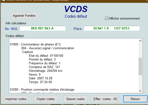

Bonjour j'ai ces défaut la lorsque je fait un diag vcds .... A4 B8 2008.
Les soucis sont les suivant :
-Anti brouillard fonctionne plus.
-phare qui s allume en même temps que la voiture
-impossible de géré les phare avec la commande d'éclairage
-commande au volant s'allume pas
-commutateur de phare ne sert a rien aucune réponse aucun voyant dessus rien
Calculateur J519 changer sans aucune améliorations peux êtres était t'il défectueux ?
Tout les fusibles sont bon déjà vérifier
Commutateur de feu changer sans améliorations
auriez vous des piste ?
Ce sont des pannes en mémoire depuis Octobre 2007 !!!!

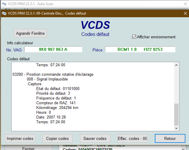

Pourrais tu les effacer rouler un peu et refaire un scan please ....?
C(est déjà se que j'ai fait, est depuis 2007 ya une erreur car elle ai de 2009 :)

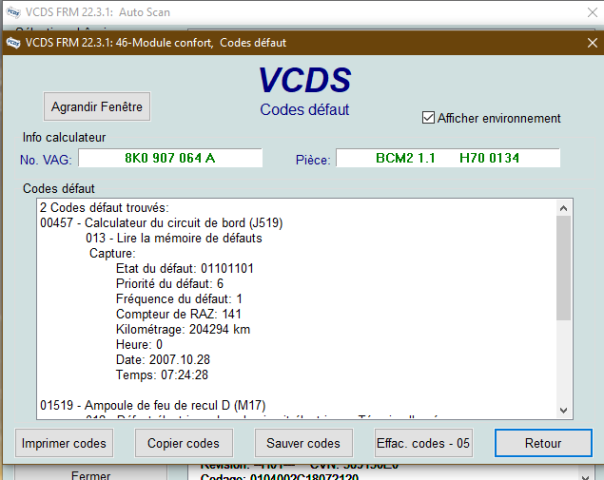

as-tu de la communication avec le boitier 46 ?
C'était LA grande maladie de ces plateformes, commune à L'Exeo, le boitier confort situé sous la moquette conducteur prenait l'eau et en générale les pannes commençait par les feux et la centralisation.
Si oui, bien vérifier si toutes les alimentations de la commande E1 sont présentes, et ensuite vérifier que les positions en elle-même se font en sortie de commande E1.
Oui je peux rentrée dans tout les calculateur sans soucis!
j'ai pris le voltage en multimètre est ya bien du 12v qui arrive
