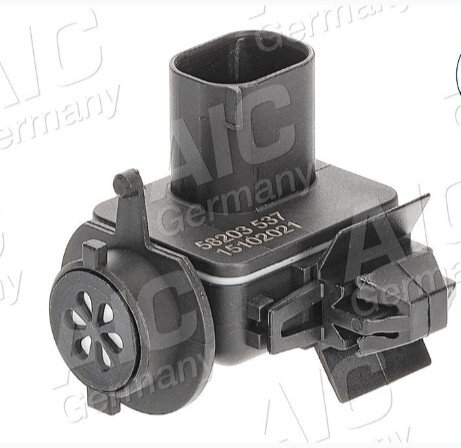

263425 - Capteur de qualité d´air
supprimer le défaut et voir si il réapparait.
Ce défaut est récurent sur pas mal de modèle et n'empêche pas le fonctionnement du reste.
Voilà à quoi il ressemble
