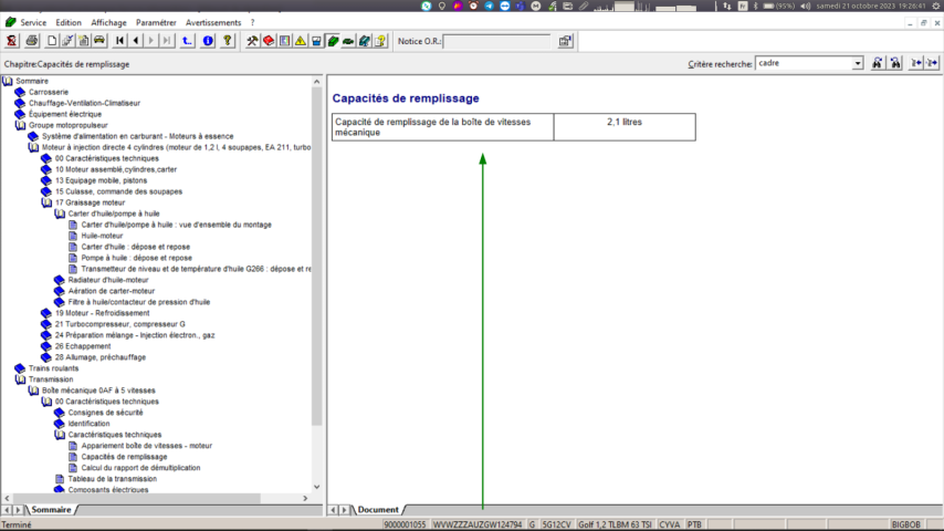

En conclusion, si quelqu'un peut m'indiquer le type d'huile de boite préconisé et la contenance.

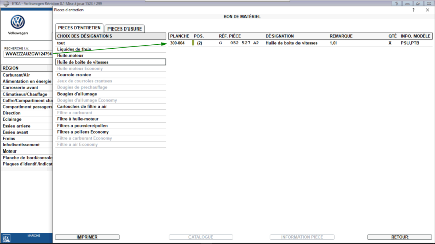

pour l'huile, je partais sur une huile VW G 052 171 ou équivalente (voir avec vin)

Pour la vidange de boite, je pensais la faire moi-même vers 100000 km comme je le fais d'habitude sur mes anciens véhicules (max 50 euros pour les 3 litres d'huile).
