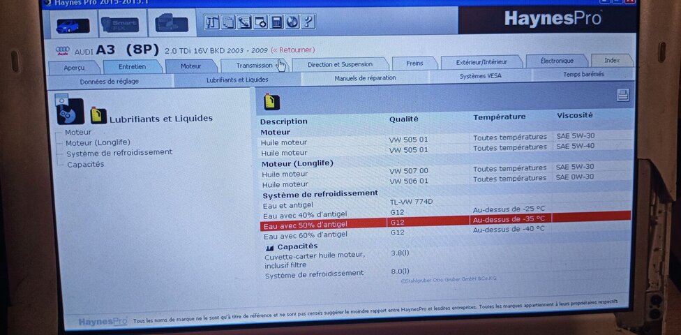

Alors j'ai une question, d'après etka 8.1
d'après haynes
Et de ce que j'ai lu ^^
2.0 TDI IP 140, 170... sans FAP : normes 505.01
Alors moi je prends quoi ^^ ?

N’importe quelle huile 505.01 506.01 ou 507.00, en grade 0w30 / 5w30 / 5w40

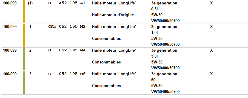

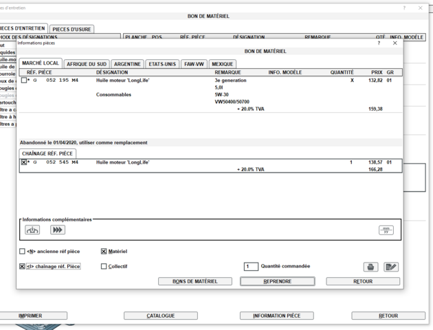

Ce matin j'ai réalisé la maj de etka et je suis tombé sur cela
Regarde la pièce jointe 7268
G052545M4 qui correspond à
... de la 0w30 ^^
Ce n’est pas le grade qui compte mais la norme. Rien d’autre que ce que j‘ai listé, la norme avant tout. Il faut adapter au plan d’entretien.
Pour ma part, cela fait 200.000km que je vidange tous les 15.000km ou 1 an avec de la 507.00, avant uniquement disponible en 5w30 et qui est passée en 0w30 également il y a 3-4 ans, norme „FE“, fuel Economy.
La consommation d’huile reste la même sur mon BKD, 1L pour 10.000km.
