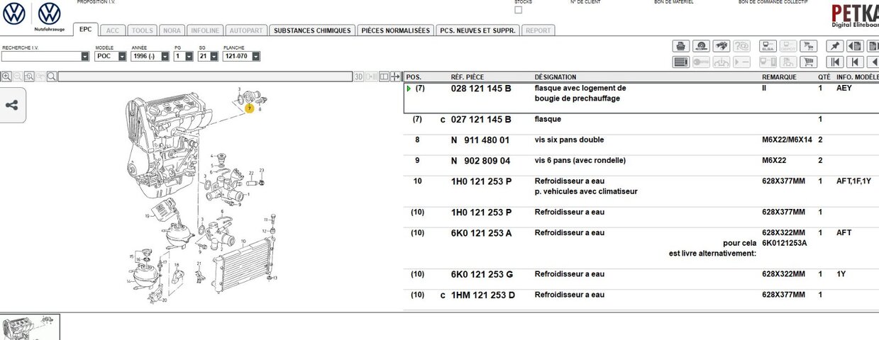

Bonsoir a tous,

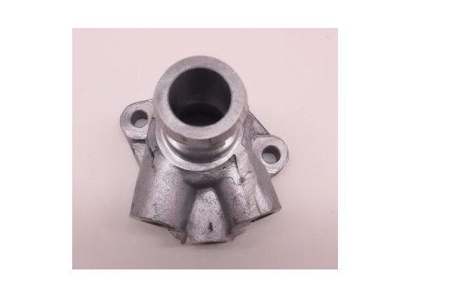

je me pose la question sur cette pièce en bout de culasse.
on dirait un préchauffage du liquide de refroidissement, je n'arrive pas a la retrouver sur ETKA.

C'est une sorte de bougie de préchauffage pour accélérer la montée en température du LDR vers l'habitacle et ainsi avoir du chauffage plus rapidement. C'est installé sur les VW sur les marchés nordiques.

quelqu'un aurait une ref pour savoir comment c'est fait?

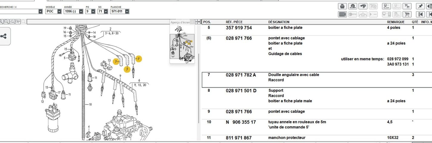

Ce système permettait d’accélérer le réchauffement du LDR à l'aide 3 bougies de préchauffage comme Diabolo le précise.
Voici les infos

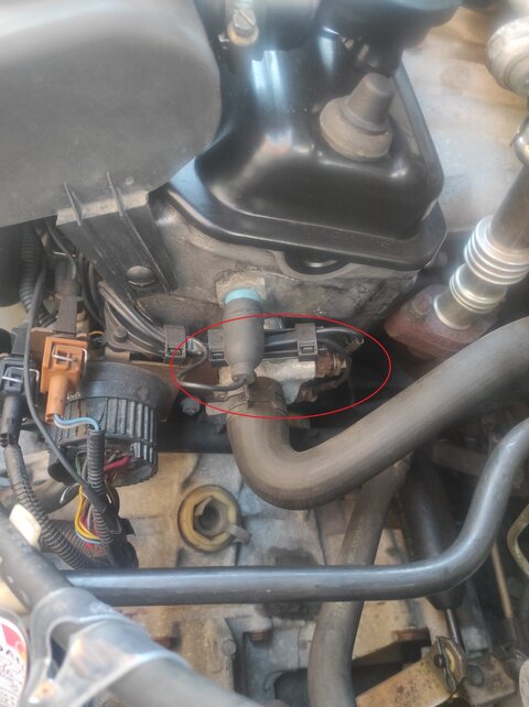

Bonsoir,
j'ai donc contrôlé, les durites, elles sont bien chaudes a l'arrivé de cloison sur le radiateur de chauffage. j'ai remarqué aussi si je met a fond sur chaud, il y a un Legé changement de température ( légèrement tiède).
la console de chauffage a déjà été démonté, le pseudo mécano qui a démonté a cassé quasiment tous les clips de fixation. les câbles sont bien en place, mais pas sure du réglage. les bougies de préchauffages ne sont pas alimenté, je regarderait cela plus tard.
