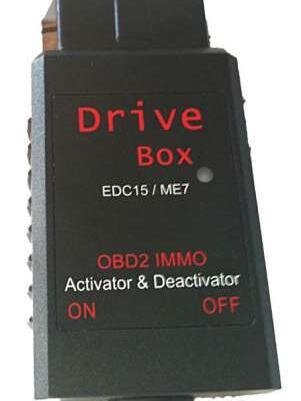

Je me suis acheté ce boîtier au cas où ça se mettrait à déconner au milieu de nulle part !!!:)
