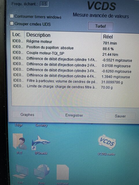

J'ai un injecteur qui dépasse 1, je dois passer contrôle technique,
je ne sais si je le nettoyer ou le changer, pouviez-vous svp m'informer si possible,
on ma demander 400 eur pour 1 injecteur, sans le montage :S

Va falloir être un peu plus clair dans tes explications...
Tu as un défaut moteur, lecture de panne, voyant au tableau de bord, perte de puissance... ??
Bonjour loupif,
Pas défaut sur vcds, pas de voyant de bord, ras , puissance ok, odeur a diesel quand je
mais en marche le véhicule, cette valeur j ai vu sur un youtube, que l injecteur est en fin de vie.
Pas facile a comprendre, ces droles valeurs , mais pour moi ras sur le véhicule.

En résumé la voiture fonctionne très bien mais puisque tu as vu sur Youtube que......L'injecteur est mort.
ok...

Tant que tu n'as pas de défaut, pas d'anticipation, pour moi pas de soucis, après fait contrôler ton véhicule normalement via le contrôle technique, un plein d'excellium, une voiture chaude et ca va passer à l'aise.

Bonjour injecteur a 1.3 c est rien du tous ne t inquiète pas roule pour moi tes valeur sont correcte quand tu aura un injecteur mort tu vas vite le savoir

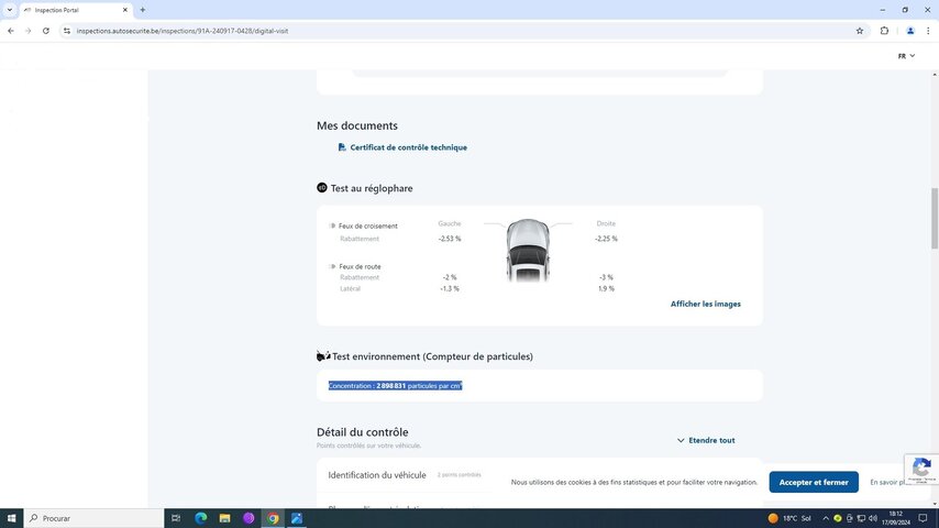

Alors si je comprends bien, ton véhicule est passé au contrôle technique. En Belgique la limite est de 1 000 000 particules/cm³ sinon contre-visite, c'est bien cela ? Toi tu es allègrement au-dessus si on en croit ta photo.

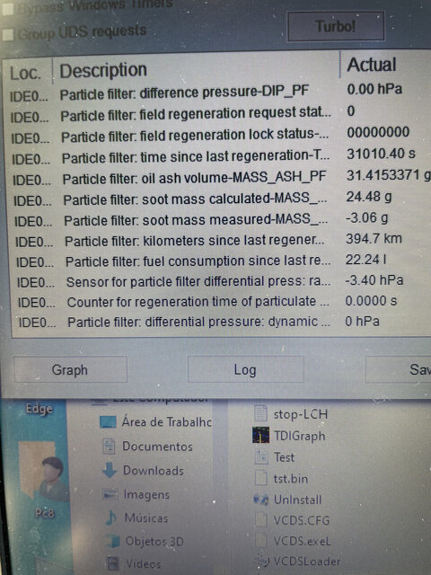

Déjà poste un Autoscan de ta voiture, car là on pourrait te dire que ça vient de ton FAP, de ta vanne EGR, de la calamine.... Bref tout mais ça ne sert à rien de faire une liste à la Prévert...

Je suis un peux confu car, pas de voyant, voiture je pense, puissance ect ... conso, entre 5 et 5,1 sur tableau, ok,
Je vous remait le scan.

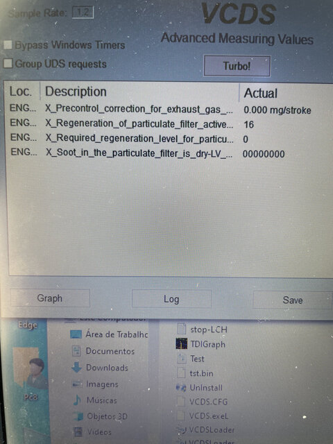

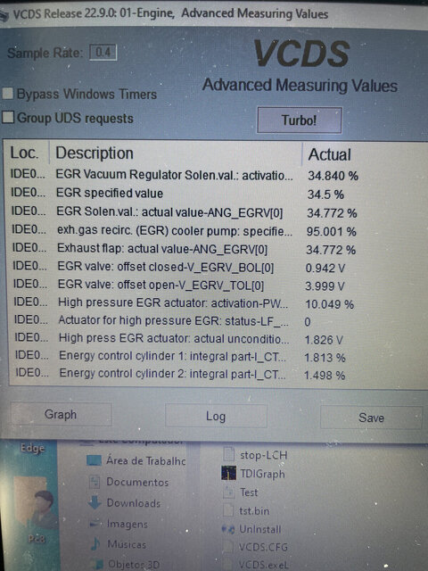

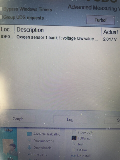

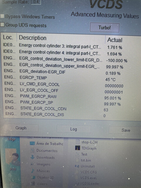

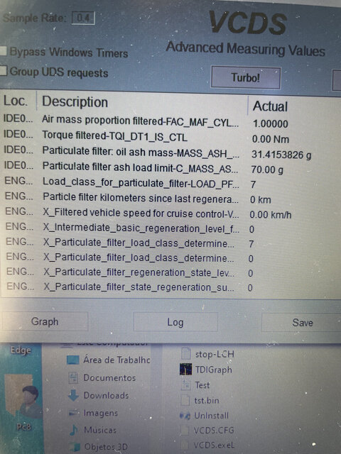

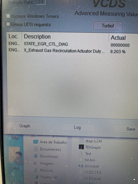

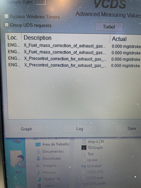

Test fait VCDS , sur fap e egr, si qq1 peut svp, voir, si qq chose va mal,
je vous remercie
cdt,
Alexandre

,Bon bah, pas gagné le FAP sur Seat Ibiza 2015 , 1600 cm3 105 CV, acheté en Allemagne,
J'ai pris rdv chez SEAT, diagnostic, problème de FAP, 2 régénérations forcées + additifTurbo + fap, rouler 300 à 500 km,
à plus de 3000 rpm, après repasser le CT, pour le oui et pour le non, j'ai aussi Mit du Xenum Fap Cleaner, que cela fume...
Conclusion, je suis allé o CT, de 2.8 Millions je suis passer a 3.5 Millions,
Solution, nouvelle fap a 2.500 eur , je pense que la miêne est fissurer, je pense ...le plus , la
voiture est passer de 5.8 l/100 a 5.2, aucun voyant, vcds RAS , comprende les nouvelles voitures, pas pour moi.
Voila mon experience avec la XXXX Fap, si cela peut aider qq1.
Cdt,
Alexandre
31 g de suie dans ton FAP, avec une limite maximum de 70 g, mais comme tu l'as changé, ton soucis est résolu, et te voilà soulagé de 2500 euros.
