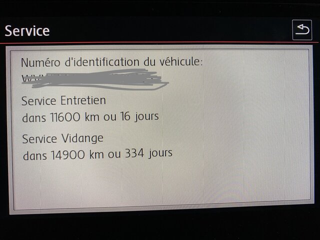

Bonjour a tous,
J'ai le service entretien qui arrive à échéance, je trouve ça bizarre, j'ai fait l'entretien des 60000 chez VW (deg, vidange, bougie, etc...) en février, à 75000 début mai, j'ai fait la vidange + filtres (chez mon GARAGE), j'ai remit a zéro (je sais plus comment) et là, j'ai ça :
Est-ce que via VCDS, on peut modifier seulement les jours restants du service entretien ?
Dans le SRI, j'ai que 2 lignes et les jours depuis l'inspection est que de 136, qui correspond a quand j'ai fait la vidange en mai :
Merci de votre aide.
Apparemment, tu as raté ta RAZ...début mai... (n)
en fait j'ai mieux regardé, je suis passé chez VW le 01/10/2020 avec le gros entretien des 60000 (service entretien +vidange inscrit sur la facture)
Qui correspond à la demande du service entretien dans 11 jours, mais j’ai fait une vidange à 75000 en mai ou j’ai moi remit à zéro la vidange, mais pas l’entretien vu que c’était qu’une vidange (avec filtre) du coup ils vont faire quoi chez VW ?
Moi " Entretien " s' efface avec la procédure de RAZ au TDB... fait à chaque vidange, tout les 15 000 km.
Voici l’explication :
Donc c’est une révision simple sans vidange moteur.
Il faut aussi remplacer le liquide de frein tous les 2 ans ;-)
