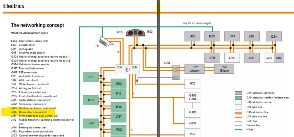

Peut -etre dans J386 ? je vais fouiller Capture d’écran 2023-03-04 094943.jpg
Y a pas d’adressage spécifique pour les calculateurs de porte ils sont des sous calculateur du module 09 ( voir ton autoscan) donc tous les modifications sont à faire dans le module BCM si ce dernier supporte la fonction mais pour cela il faut faire des recherches 😅 et savoir quoi modifier et cela c’est une autre histoire 🤔.
Ou alors il faut trouver un T5 avec l’option et contrôler le codage 🧐.
Bon courage
Fred
