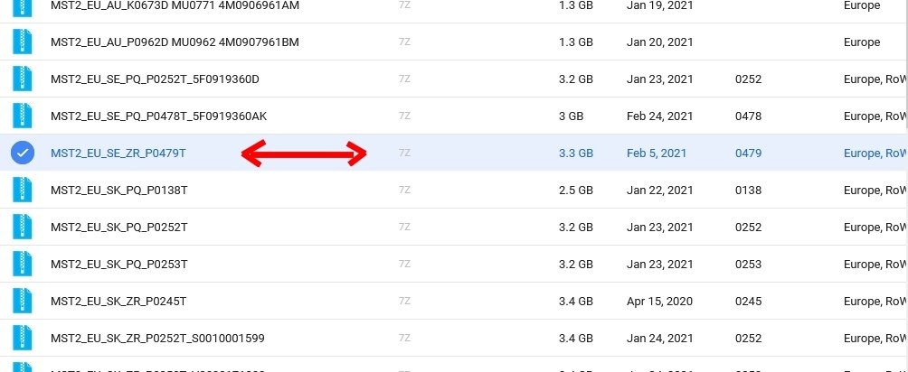

Cette version vous la reportez sur le site et il vous trouvera la dernière version actuellement connue.
Ce site vous renvoie souvent (via un lien) vers un serveur (très très lent, oui le gratuit est à ce prix!) Et 3,8 Go en 3 jours c'est difficile de tenir aujourd'hui.
Il est facile de contourner cette lenteur via un .
Pas toujours facile de s'y retrouver dans leurs classements, ici pour l'exemple, mon firmware se trouve dans ce répertoire

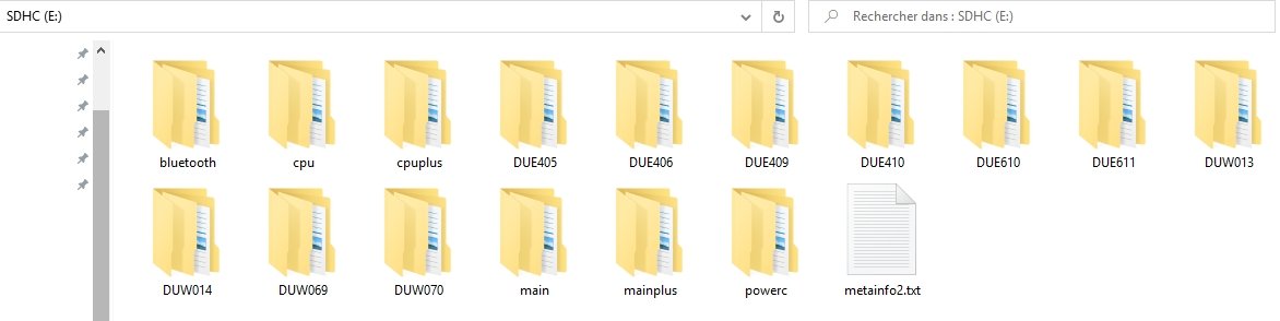

une fois téléchargé , cette version de 3.3Go et décompressé sur la carte SD
je suis surpris du nombre de dossiers ? il y'en avait autant quand tu as fait la mise a jour
sur la tienne ?
certains parle de 1 heure de mise a jour d'autres disent qu'en 10 minutes c'est terminé ?
qui dit vrais ?
merci

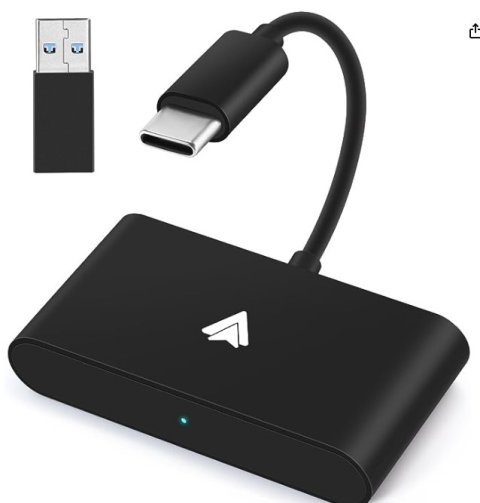

Sinon, j'ai testé un équivalent de AA wireless (trouvé sur Amazon) avec mon Phone pixel 6
Mais il n'a pas été reconnu par mon MIB
Connaissez vous des modèles compatibles (autre que l'original à 80€)

Dans ton message tu parles "d'avoir android auto sans fil" et ça m'intéresse.
Sur mon MIB j'ai acheté et fait installer par VW Appconnect.
Malheureusement la prise USB de mon Samsung Galaxy S10+ est abimée et je ne communique plus avec AppConnect.
J'ai acheté un Adaptateur Dongle qui convertit Android Auto câblé en sans Fil, WiFi 5 GHz Bluetooth 5.0 mais bien que la liaison se fasse entre mon S10+ et Appconnect, l'écran réagit mal et se bloque.
As tu une solution ?
