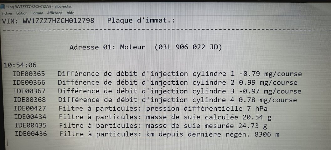

Aujourd'hui le voyant était éteint j'ai donc mis un coup de vcds et la aucun défaut enregistré, j'ai donc fait des mesures au niveau du FAP et de injecteurs, pouvez vous me dire ce que vous en pensez svp ?
Dites moi si vous avez besoin de mesures supplémentaires :)

Regarde la pièce jointe 21890
Bonjour, suis-je le seul qui ça interpelle une masse de suie aussi élevé après une régénération?
Elle devrait être plus basse normalement non?
oui effectivement, le FAP était sans doute bien saturé à suivre...
Faire une régénération forcée pourrait diminuer ce taux ou attendre la prochaine et voir.
