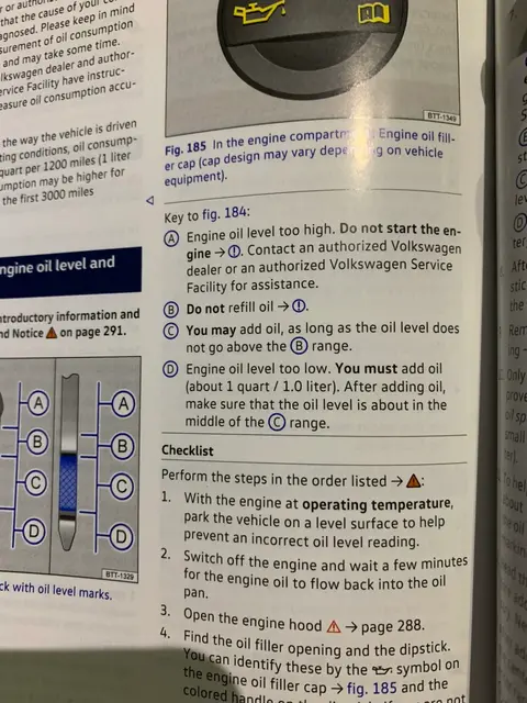

En attendant j'ai trouvé une image et ma situation semble être la B donc à priori ça devrait aller si je comprends bien.
Je vais quand même aller revérifier le niveau dès que possible pour être précis. b55d78820b1b5fb4b7e7a4e62e6ac7f1.jpg.webp
Oui, le niveau "B" est en effet ok, ce n'est plus comme à l'époque où c'est très grave d'être un petit peu en dessus, SI c'est dans le manuel de la voiture en question, si ce n'est pas le cas, les messages précédents sont à prendre en compte. Ça vient du fait que l'on demande en général de faire le niveau d’huile à température de fonctionnement alors qu'on fait le niveau d'huile à froid quand on vidage, logique, l'huile est neuve. C'est pour cette petite différence qu'on peut se retrouver un tout petit peu en dessus.
tu parles néanmoins d'1 centimètre, ça me parait sacrément haut, mais comme dit précédemment, l'image ne donne pas de tolérance.
C'est courant sur les 2.0 TSI et les 1.8TSI à température de fonctionnement.
