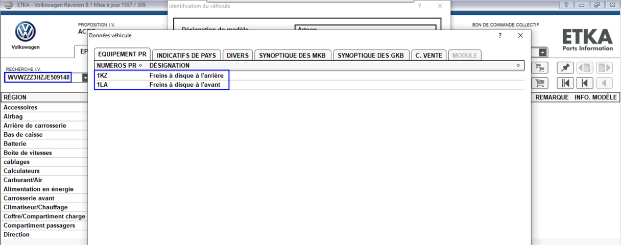

Bon j'ai recupéré le fichier sur le site russe en question.
Même après l'avoir décrypter enfin "découpé" j'ai un listing de code en tout sens dont j'ai a peu près la signifcation pour la plupart
En gros on split par ; puis le bloc de lettre et chiffre ou le split par bloc de 3 lettres ...
Après j'ai recupéré une liste de code PR dans un excel et avec un Vlookup associé chaque code a sa signification m'en manque une dizaine mais bon ...
Par contre il y en a typiquement que je ne trouve pas .... exemple pour commander des plaquettes avant on me demande code PR = 1ZA ou 1ZD ? ....
Mais dans le listing des codes ressorti avec le site Russe aucun de ces 2 codes n'apparait ...
Je sens que je vais passer un coup de fil au garage pour leur demander si ils peuvent me fournir cette etiquette meme incomplète il devrait y avoir le PR Code des freins qq part.
Top merci Monsieur j'ai demandé au garage mais pas encore eu de reponse
Faudra que je me lance dans l'installation de ETKA je pense un de ces we.
Par contre la plupart des sites montres pas le 1LA en proposition de plaquettes et disques
Vais chercher carrément avec la ref comme cela ce sera surement plus rapide
