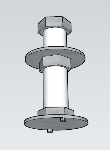

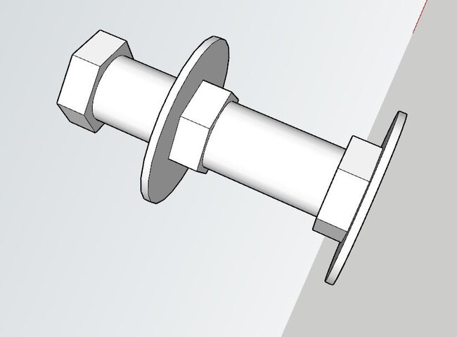

Bien sûr @BigBob, tu as tout compris. Le but est de repousser le piston sans rien abimer. La bricole c'est de foirer, réussir à le repousser avec les doigts est une réussite .... bon avec les moyens à disposition.
Voici un petit croquis dessiné sur Sketchup.
Comme je l'ai dit dans un post plus haut
- 3 écrous : 2 soudés sur les plaques et 1 sur la tête de tige et servant de rotation
- 1 tige fileté de 14 mm. La tige est soudé sur l'écrou de la plaque d'appui cylindre
- 2 plaques de 35 mm env épaisseur 5 mm. Sur la face en contact avec le cylindre 2 points de soudure assureront la rotation de celui-ci
Tout ceci n'est pas coté on s'adaptera devant l'étrier déposé

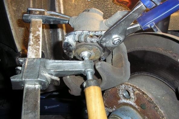

J'ai aussi déjà fait la manip serre-joint + multiprise. Depuis j'ai acheté le coffret pour repousser les pistons.

J'avoue que la photo c'était il y a longtemps sur ma Passat.
C'est comme cela que j'ai procédé avec d'énorme précaution pour ne pas rayer le piston et déchirer le cache.

Pour ne pas mourir idiot j'ai essayé le serre-joint + la pince multiprise. Ma foi aussi simple que de déposer un chèque en banque.
Voilà, que cette astuce est bonne.

Utiliser une pince multiprise sur un piston d'étrier de frein n'est pas une chose à faire.

Justement il faut être un bon mécanicien pour utiliser la multiprise car il faut identifier sur le piston la zone qui n'entre pas en contact avec le cache poussière mais surtout le joint d'étanchéité interne du piston.
Mais aujourd'hui l'outillage est très abordable et cela reste la règle de l'art que d'utiliser des outils adaptés lorsque cela est possible.
