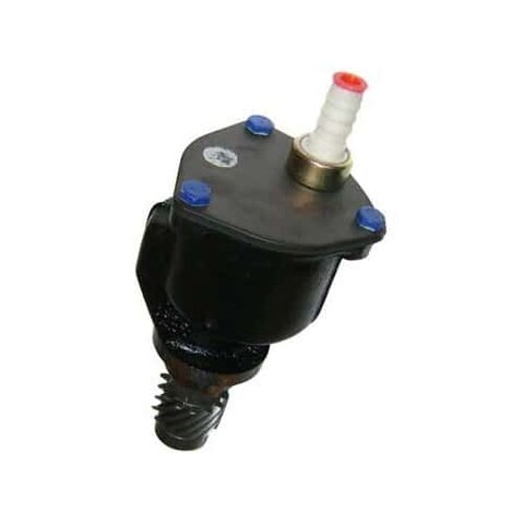

par contre mon niveau est ok. Sinon tu peux me dire si la pompe a vide aspire fort ou très fort.
Moi elle aspire le doigt mais pas comme un aspirateur.
Normal ou pas?
