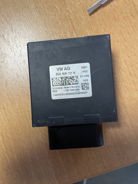

Le calculateur de pompe je les commande sur le net avec la référence qui est au dos du calculateur et c'est bien une référence origine
Calculateur de marque VW ou c'est de l'adaptable ??
Peut être un soucis avec lui...

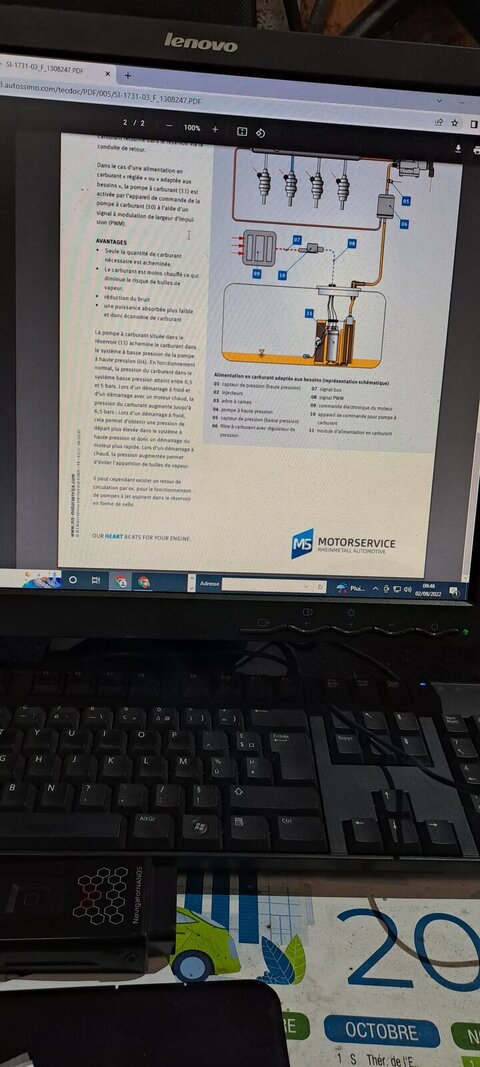

Dans la discussionj'avais partagé 2 image qui indique que le calculateur pieburg est différentpar rapport à cela
Moi je n’ai pas cette marque il est d’origine mais j’ai le même problème.
