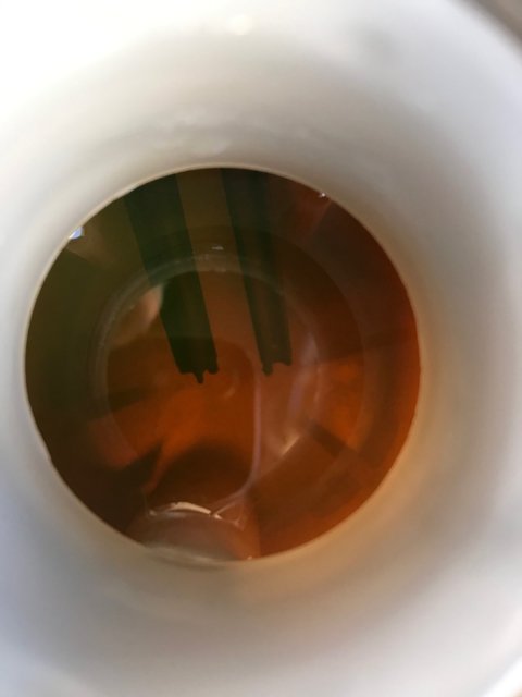

Visiblement tu as l’ancienne version du vase avec le sachet piéger dans une cavité à droite. Seul moyen de s’en débarrasser c’est de changer le vase …
Mais si le liquide n'est pas contaminé le problème de chauffage ne viendrait pas du radiateur colmaté ? Il faut que je démonte le radiateur quand même ?

Ne cherche pas plus loin, ton radiateur de chauffage est colmaté.
Un filet d’eau passe, suffisant pour faire chauffer le corps mais pas assez de débit pour faire chauffer l’habitacle.
J’ai eux moi même le cas sur mon Octavia, c’est un problème connu sur plateforme MQB.
Il faut vidanger, rincer abondamment le circuit, changer le radiateur, retirer le sachet dessiccatif au fond du bocal de refroidissement et passer au G12evo.
Si tu as des doutes, éclaire le fond de ton vase par le dessous et gigote le liquide avec un tournevis, tu verras des particules en suspension. Ce sont elles qui bouchent les faisceaux du radiateur.

J'ai remplacé le radiateur de chauffage, tout est rentré dans l'ordre.
J'ai viré le sachet dans le vase d'expansion.
Reste plus qu'à vidanger le circuit complet du refroidissement car je n'ai pas encore reçu l'EVO12
Chez Volkswagen c'est 12€ le litre.
Le chauffage fonctionne à merveille.
Le code erreur B10CD (008) à bien disparu.
Un grand merci à tous et à frurider57 !
