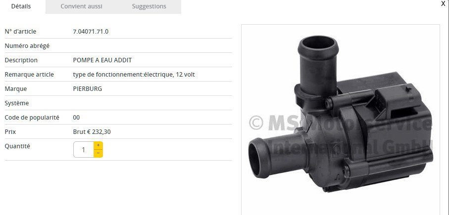

Apparement il y a une petite pompe à eau électrique qui est utilisée pour le chauffage.
Comment vérifier cette pompe avec ou sans démontage ?

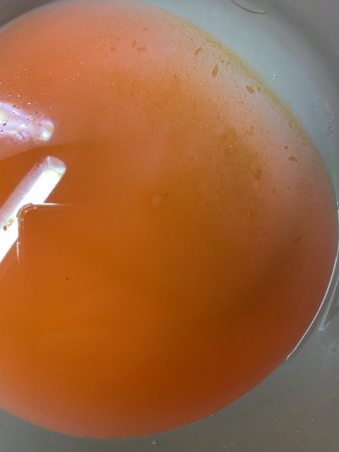

Si tu as des doutes, éclaire le fond de ton vase par le dessous et gigote le liquide avec un tournevis, tu verras des particules en suspension. Ce sont elles qui bouchent les faisceaux du radiateur.

Dans quel état est la pompe à eau additionnel ?
On pourrait avoir le résultat autoscan du vcds ?

J’ai eux ce moteur et il me semble qu’il y a une pompe de circulation au niveau du filtre à huile et il faut la débrancher pour pouvoir le remplacer. Le connecteur aurait il été mal remis ? Infiltration d’eau entre la partie pompe et le connecteur ? J’ai déjà vu ça sur un 2.0 TSI
Qu'entends tu par quel état est la pompe ?
J'ai pas fait la vidange récemment non. Mais je vais regarder ce que tu m'exposes comme piste. Après je pense qu'un connecteur débranché me donnerait un autre défaut. Mais sais t'on jamais. . . merci à toi

As tu regarde le fond du vase comme je te l’ai proposé ?
Pour les anglophones …
Tapez Warmetauscher ou Heater Matrix Golf sur YouTube, vous verrez l’ampleur du problème …
Oui, Oui les petits paquets de silice dans les vases d'expansions, il fallait l'inventer aussi ça
Non j'ai pas eu le temps encore, je regroupe toutes les pistes et je devrais pouvoir m'y mettre jeudi ou ce week au plus tard. Je donnerai des news
