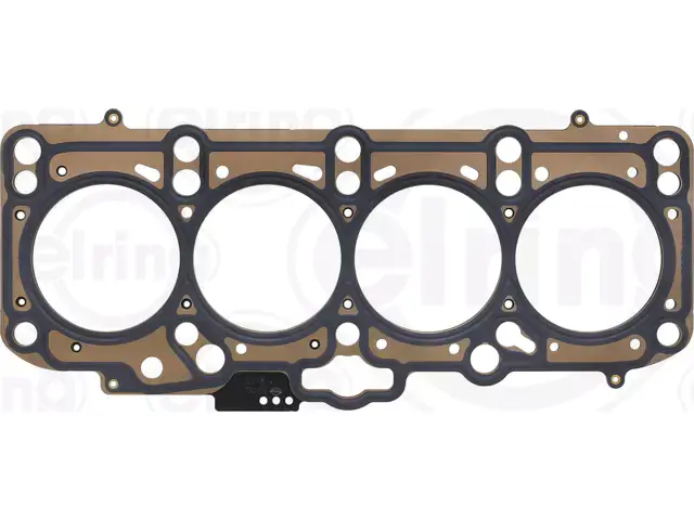

ET c'est la que je vous demande votre avis , car j'ai soit un joint de culasse malgré son remplacement ( j,ai tenter un resserrage ), soit une culasse fissuré ou poreuse , soit ce que je viens de me rendre compte pas que j'ai pas le bon joint de culasse .

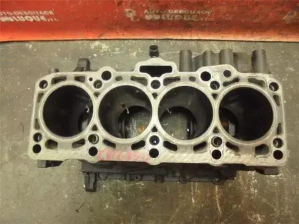

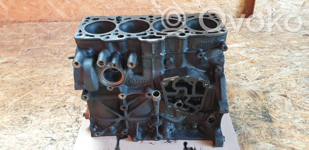

Normalement , mon bloc devrait être un BXE étiquette sur cache distrib et plaque immat sur oscaro ; mais en fait il est inscrit sur le bloc, derrière le turbo ALH 1.9/2.0

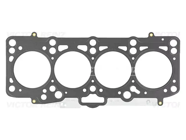

après recherche , le joint de culasse ALH a un trou en plus par rapport au BXE mais en approfondissant , d’après mes recherches ( n’hésiter pas a vérifier) , les blocs ALH et BXE ont tous les deux ce trous en plus et les culasses aussi . Donc si vous avez déjà remarquer cette différence faites moi en part , cela a t'il une incidence vue que sur le bxe cela est obturer . La différence est en bas a gauche sur les joints de culasses .
je suis a l’écoute de toutes suggestion , mais pas du genre " il faut ouvrir la vis de purge MDR ".
Je vous joint les photos que j'ai trouver sur le net , j’attends vos avis avant de redémontrer , merci.
