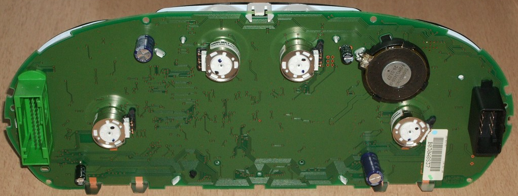

Plus de bruit clignotants, ni aucun bruit d'ailleurs (phare allumés, réserve essence, etc...), sur VW Polo 1.4 tdi de 2008.
Une idée d’où ça peu venir ?
Bonsoir,
C'est le buzzer qui se trouve sur l'indicateur combiné, c'est comme un petit haut parleur soudé sur la carte du combiné.
Bonsoir,
J'abonde dans le sens de Phil', c'est très certainement le buzzer soudé au PCB du compteur qui est HS.
Hélas courant sur pas mal de modèle des années 2000 chez VAG.

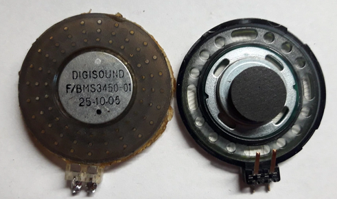

VAG utilise en général un mini haut-parleur DIGISOUND F/BMS3450-01 que l'on trouve facilement sur internet. (50 Ohm), la référence est inscrite sur le mini haut-parleur.
