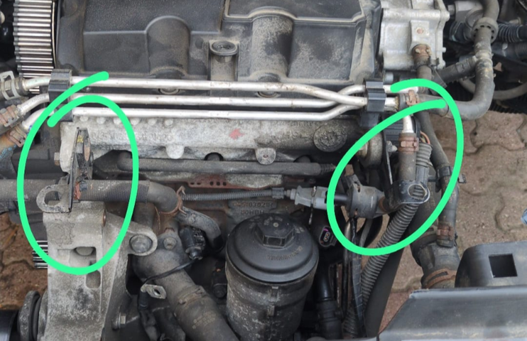

Bonjour, vous me confirmez que ce sont bien des points de levage pour le moteur ? Celui de droite me paraît 'léger'. 1000008206.png
