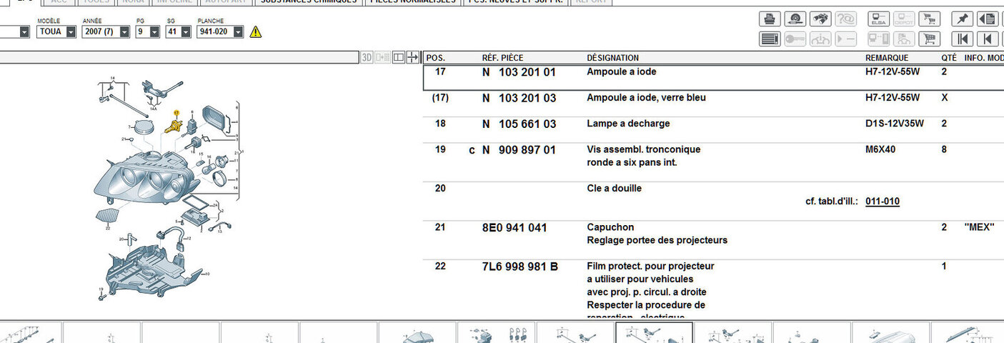

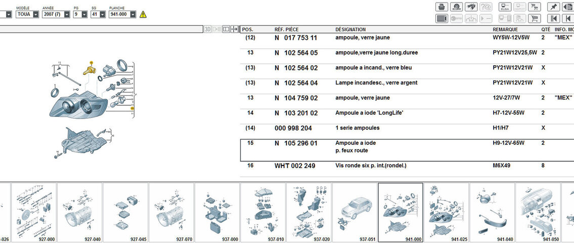

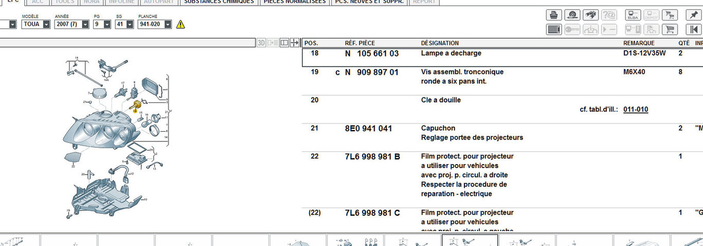

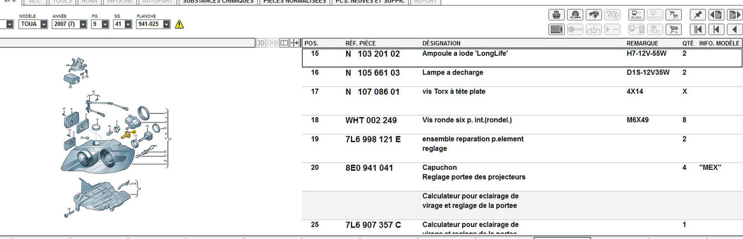

c'est ce montage de phare ? H7 + DS1 car celui avec H9 en feu de route l'autre ampoule et une H7
Je pense pas que cela vienne du faisceau as tu changé tes ampoules dernièrement ? On dirait que le calculateur n'enregistre pas la résistance de référence des ampoules, et ton volage comme dirait l'ami @charlydiag que je salue, est fort basse, ce qui pourrait induire ton soucis de feux de croisement.
re non pas du tout ! h9 en feux de croisement et xenon en feux de route.
Désolé je ne trouve pas ta version ! H7 croisement et xenon route ?
