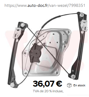

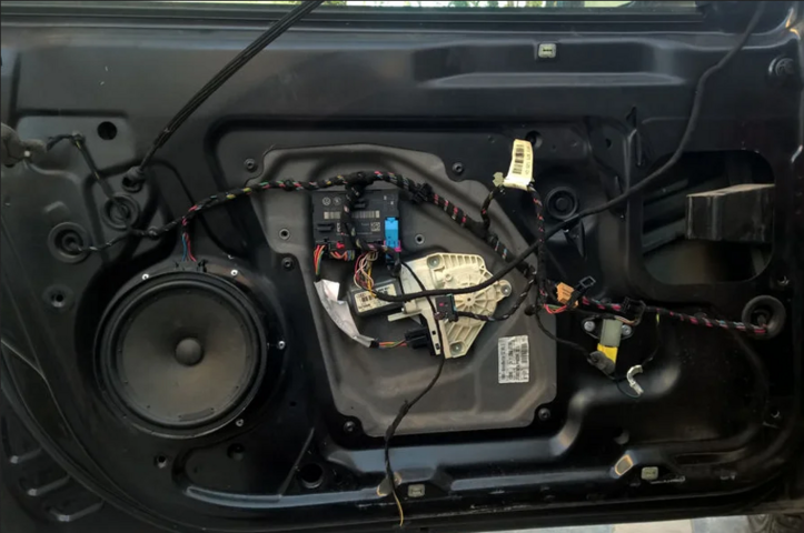

J'ai une skoda superb 2 de 2012 et j'ai mon lève vitre conducteur qui a laché (pas le moteur).
Je cherche donc à démonter ma portière pour réparer.

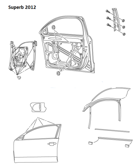

Voici un éclaté:
Bon travail et bonne journée!

Voici un éclaté:
Merci, c’est rapide et efficace. J’ai plus qu’à attendre la pièce.
bonne soirée
