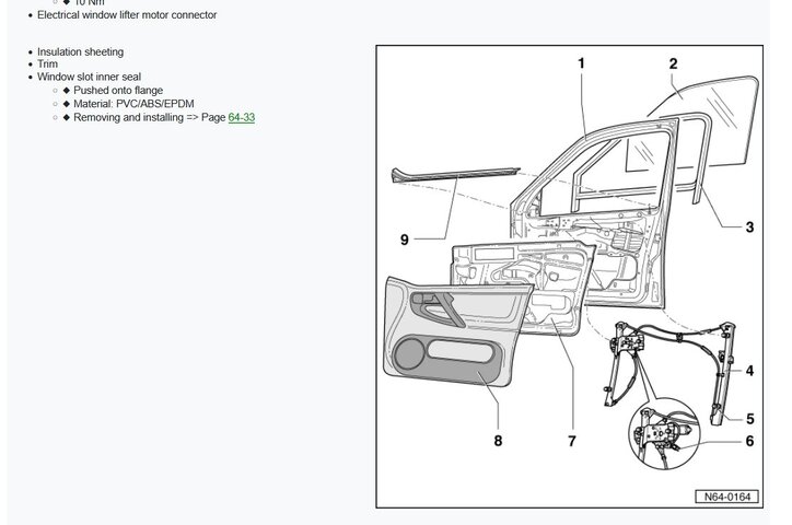

Trouvé ça :
À vue de nez tu es obligé de démonter le mécanisme pour extraire le moteur. Donc de déposer la vitre.
Après rien de compliqué, et pour la casse ça dépend de toi ! La vitre tu n'est pas obligé de la sortir du cadre de porte, suffit de la remonter en position fermée et de la bloquer avec un tournevis.
Essaye d'abord de démonter le moteur avec la vitre baissée ,elle ne tombera pas plus bas de toutes façons !!

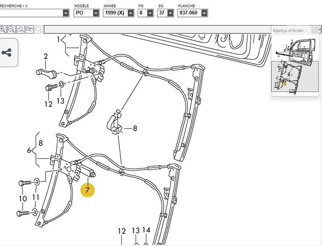

Bon vieux sujet D'abord merci pour vos reponses . J'ai toujours pas resolu le truc parce que que ma vitre est en position fermée et je n'arrive pas a la descendre un peu pour atteindre les attaches qui la fixent au mecanisme. Elle est montee trop haut et le metal de la portiere m'empeche de passer une clef ou d'y voir quelque chose . Je n'ai pas l'impression que le metal soit desassocial contrairement au schema . le metal de la porte a l'air soudé. Bref... et donc je ne peux pas demonter le mecanisme ... Avez vous des idées ? (j'ai un moteur de remplacement qui fonctionne sur ma connectique )
Apres revérification les taules ne sont pas visées l'une a l'autre ... elles semblent soudées, aucune vis . et pour le shunt, Meme si le moteur actuellement en place est KO?
salut,
Si pas d'autres solutions défaire les 2 vis du moteur (7) et le retirer du mécanisme
Photo ?
J'ai du mal à comprendre, cela vaudrait dire que le panneau 7 est soudé au panneau 1 ? Ça parait peu probable sinon comment changer le mécanisme ?
