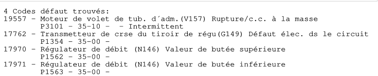

voila j'ai un soucis avec la polo.
Le moteur et ASY 1.9L SDI 64cv.
Elle a calé en sortant du rond point y a pas eu de bruit.
j'ai passé la valise, j'ai cela comme erreur. Voir photo.
Avez vous une idée.
Merci.

Salut, effectivement je pense également à un souci électrique.
Ton défaut de volet papillon (V157) qui a par intermittence des court circuit à la masse est peut-être la cause de la panne.
Avec le temps ce volet à la fâcheuse tendance à se remplir d'huile (du aux vapeurs d'huile refoulé par le reniflard), il fini par soit être simplement défectueux et ne plus fonctionner, soit par faire griller le fusible par lequel il est alimenté (et plusieurs actionneurs sont alimenté par ce fusible). Le mien a fini par exploser la denture de sont pignon car il ne donner pas les bonnes info de position et forcé en butée...
Commence par les fusibles du compartiment moteur, sur ton ibiza ils doivent êtres dans le boîtier au dessus de la batterie de mémoire.

voici quelque information que j'ai regardé ce matin.
J'ai débranché le calculateur, pas de soucis connectique très propre.
J'ai testé tout les fusible moteur RAS.
J'ai mesuré la résistance du levée d’aiguille d'injecteur. Je suis entre 80 et 120 ohms. donc RAS
J'ai mesuré la résistance de l’électrovanne de correction d'avance qui se situe entre 12 et 20 ohms. Je suis dedans donc RAS
J'ai mesuré la tension a la borne 3 du connecteur de pompe. j'ai bien les 2.5V.
J'ai fait aussi le capteur de position du tiroir de régulation qui se trouve entre 1 et 2 4.9 a 7.5 ohms et entre 2 et 3 4.9 et 7.5 ohms aussi également. tout est OK
L'actuateur de régulation de débit, résistance de 0.5 a 2.5 ohms ok aussi.
Je trouve pas pourquoi elle démarre plus. J'ai vérifiée les fils rien vu d'anormal...

Regarde a tout hasard si ton volet n'est pas bloqué fermé car pas d'air dans le moteur = pas de démarrage sinon il faudra traiter chaque codes défaut pour voir ce qu'il ne va pas.

Pour savoir si ta Pi est morte , un contrôle de la pression dans ta rampe commune est toujours un bon indicateur regarde sur ta valise de diag, la mesure de ta rampe et tu sauras si la PI est HS, mais j'y crois peu, la vanne de régulation à la rigueur la N290 présente sur ta pompe, qui assure une pression constante de 5 bars à l'intérieur, ce qui fait que ta PI ne se désamorce jamais. Teste tes vannes de chaque côté de ta rampe commune, ton moteur doit être un CAYC, avec la valise et tu devrais avoir les mesures qui vont bien, si oui il te faudra chercher ailleurs.
