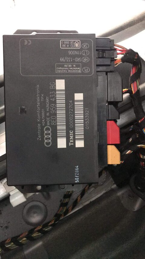

Adresse 46: Module confort Labels:. 8E0-959-433-MIN.clb
No. pièce: 8E0 959 433 BG
Pièce: Komfortgerát T85 2431
Codage: 07024
No. Atelier: WSC 06325
VCID: 77FD5DDD55CD43F2E4-4B32
Sous-système 1 - No. pièce: Steuerger
Pièce: t Fahr. antwortet nicht

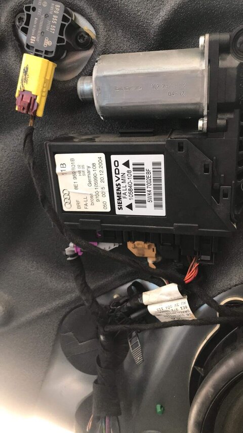

Sous-système 2 - No. pièce: 8E1959802B
Pièce: Tõrsteuer.BF BRM 0205
11 Codes défaut trouvés:
01331 - Calculateur de porte côté conducteur (J386)
49-00 - Absence de communication
01332 - Calculateur de porte côté passager AV (J387)
49-10 - Absence de communication - Intermittent
01317 - Calculateur dans le porte-instruments (J285)
01320 - Calculateur du Climatronic (J255)
01336 - Bus de données Groupe Confort
37-10 - Défectueux/défectueuse(s) - Intermittent
80-00 - en mode fil unique 01366 - Ouverture par signal de collision
36-10 - Coupure - Intermittent
00955 - Clé 1
35-10 - - - Intermittent
00466 - Calculateur pour électronique de colonne de direction (J527)
00457 - Calculateur du circuit de bord (J519)
