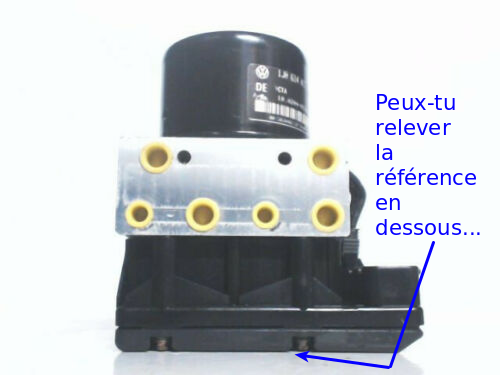

Voir pièce jointe...
J'ai un problème car je ne peut pas entrée dans le calculateur pour récupérer le codage.
A tu une idée pour le récupérer car j'ai pas ancien Diag en mémoire dans VDCS.
Celà devrait aller la référence n'est pas une référence compliqué, tu vas sur rosstech wiki et en choisissant ton type de véhicule tu vas réussir à trouver ton code selon les options !!!!
Dans VCDS, rien pour le MK20, dans la procédure ROSSTECH également, par contre j'ai un codage pour le MK20, mais le N° de pièce change, j'ai 8N0 907 379.
