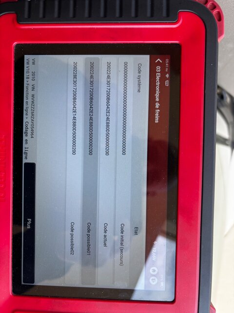

Bonjour J espères que quelqu’un va pouvoir m aider j ai perdu le codage du boîtier abs de ma polo 5 le voyant avs clignote et le code défaut dit codage perdu merci par avance de votre aide

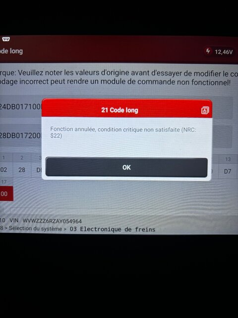

Bon toujours pas le bon codage voilà l erreur après chaque codage
Dans ton cas un codage en ligne semble nécessaire, à mon avis, sinon on va galérer longtemps à te chercher un codage.

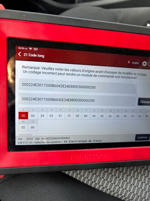

C est bon j ai réussi à trouver avec mon diag en ligne mais j ai essayer a plusieurs reprises j ai eu différents codages en ligne
Voilà le codage c est pour une polo5 de 2009 1.2 essence 5portes 258mm avant et 200 arrière
