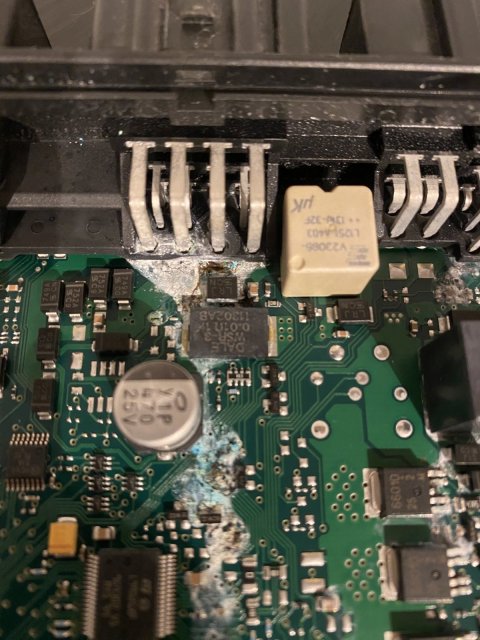

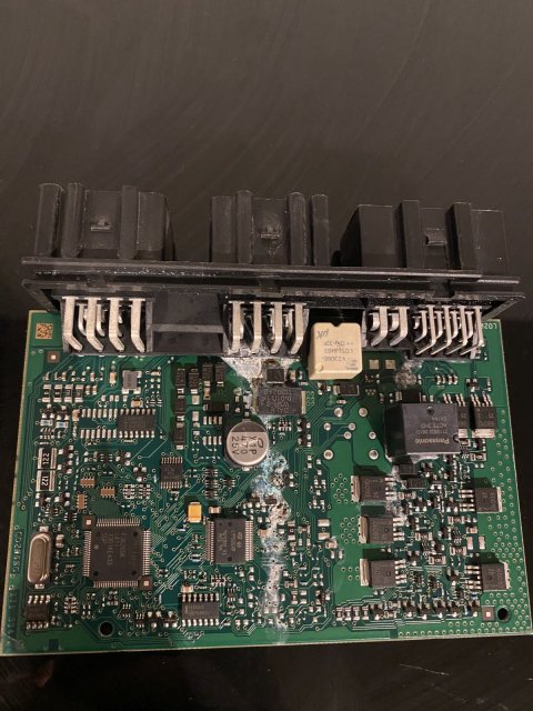

Bon et beh je crois que mon boîtier est hs.
Voir photo ci-dessous :
Je suppose que ça ne sert à rien de nettoyer tout ça, cela ne refera pas fonctionner celui-ci ?

photos non visibles il est pourtant très facile de joindre un fichier, mais tu peux déjà chercher après un boitier + remplacer ou réparer fiches électrique arrivant au boitier et ensuite codage du nouveau boitier.
L'autre solution est de démonter l'attelage et modifier le codage de la voiture.

Voici les photos :

Régler le problème d'entrée d'eau pour commencer
Boitier à remplacer refaire câblage si besoin et ensuite faire un codage en ligne chez vw ou prélever le codage d'un véhicule exactement similaire ( plutôt utopique).
