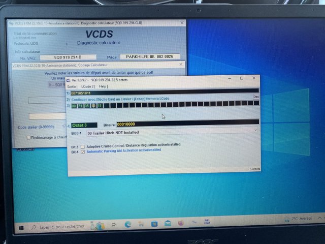

Tu risques d'avoir besoin d'un code sécurisé pour accéder aux modules 03 et 10, mais normalement le code doit s'afficher dans un info bulle, lorsque tu positionnes sans cliquer le curseur de souris sur la case en question - 71679 ou 61378 ou 40168

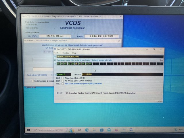

Le 01 Engine - Byte 5 - bit 4 à changer en 0

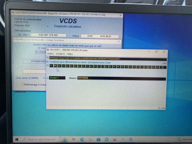

Le 03 ABS - Byte 1 - bit 7 - changer en 0

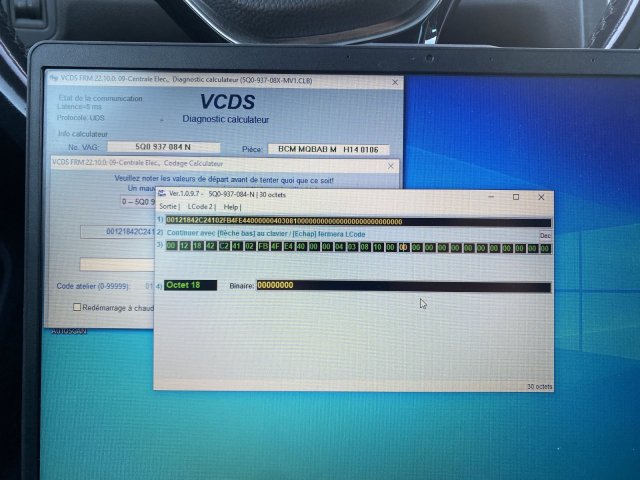

Le 09 Central elec- Byte 18 - bit 5 - changer en 0
Le 10 Park steer assist Byte 0-3 - Voir dans la liste déroulante de VCDS
Le 19 - Installation list - décocher 69 > Pour enlever le module 69 de la liste du can.

01 Engine : Je n’ai pas le bit 4 qui apparaît.
03 ABS : Je n’ai pas le bit 7 qui apparaît.
09 Central elec : Je n’ai pas de bit 5.
10 Park steer : Déjà la bonne sélection de base.
19 Installation list : Décoché de base.
Est-ce normal que je n’ai pas les options citées dans VCDS @lionelcorbie80 je vous prie ?
(Explications disponibles dans mon message ci-dessus).
Je vous remercie par avance et m’excuse pour le dérangement.
Chaque calculateur à ses options alors ne t'inquiètes pas si tu n'as pas les options dont je te parle !!!
Le soucis c'est que en faisant des modifs au hasard on risque de faire pire que mieux, il serait bien d'avoir ODIS et de faire un codage en ligne afin de s'assurer que tous les calculateurs sont codés correctement au cours du processus . Avec VCDS c'est long et fastidieux, de plus on n'a pas le véhicule sous la main.

Envoie le codage de ta centrale électrique.
Le voici @lionelcorbie80 :
00121842C24102FB4FE44000000403081000000000000000000000000000
Ca va devenir compliqué car avec le codage il faut les options, et de plus chaque calculateur est différent avec la version du software installé.
Trouver quelqu'un qui a ODIS et faire un codage en ligne !!!
Sur les serveurs officiels de VAG, car ODIS est le logiciel des concessions et avec une connexion en ligne, les calculateurs intervenants directement dans la pose de ton attelage sont codés automatiquement en conséquence.
