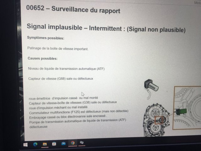

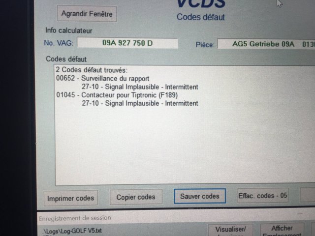

Diag avec vcds en arrivant à la maison et :
Causes possibles :

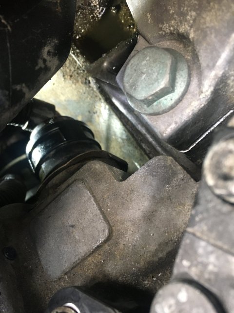

Question ou trouver le capteur vitesse sur cette boite ?
Robert

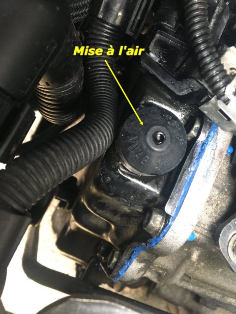

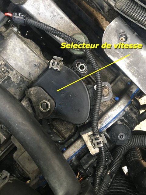

Dépose de la boite à air et batterie avec son support et je ne vois que ça sur le dessus de la boite.
Mise à l'air
toron de fils rentrant dans la boite
et rien de plus trouvé

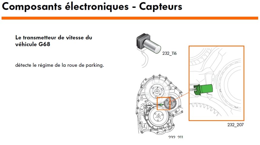

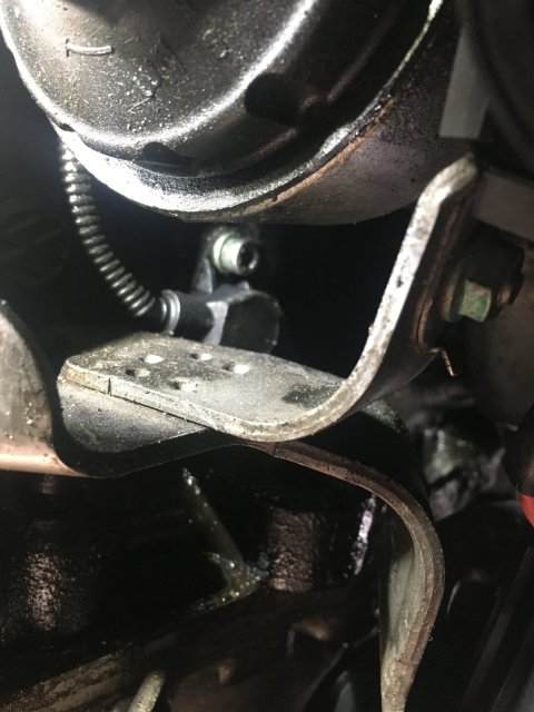

un capteur à l'arrière du bloc ?
Robert
Salut
ce capteur G68 est à l'intérieur de la boite derrière la cloche de boite, donc dépose obligatoire pour le vérifier.
