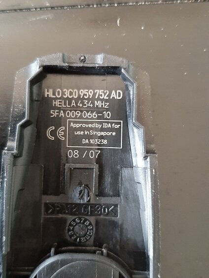

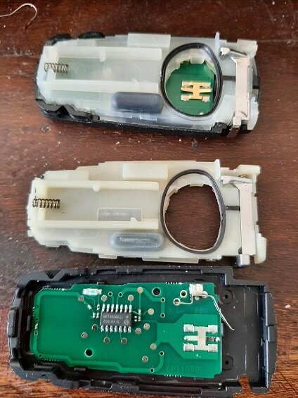

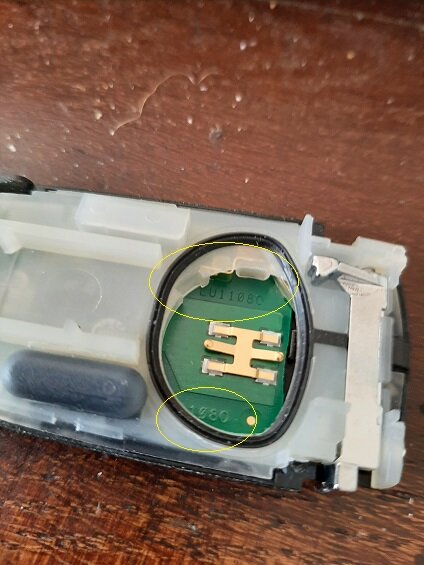

Bon, j'en reviens, je n'ai pas réussi à ouvrir pour lire la carte du circuit imprimé (il est collé-soudé et le risque de casser le boitier ne résoudra rien de bon).
Voici les photo (si cela peu t'aider, mais je craint que...).

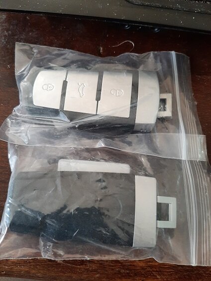

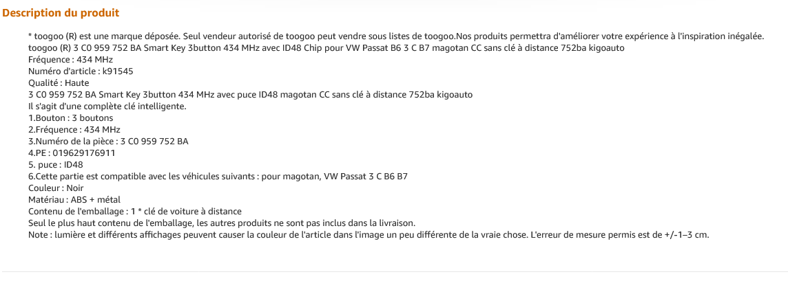

Sinon, j'avais acheté 2 clés chinoises (par contre elles, elles se déboitent facilement).

Ben c'est tout bon ça.
T'as plus qu'à utiliser la carte électronique d'une de tes deux télécommandes achetées sur Amazon et la mettre à la place de celle qui est défectueuse...

Alors j'ai vainement tenté de sortir la carte qui était dans le boîtier (coque), il faut sérieusement forcer dessus, vu que c'est collé-soudé
En forçant avec un tournevis d'électricien, je sentais que soit la coque ou la carte allait se briser sous l'effort...
