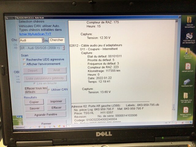

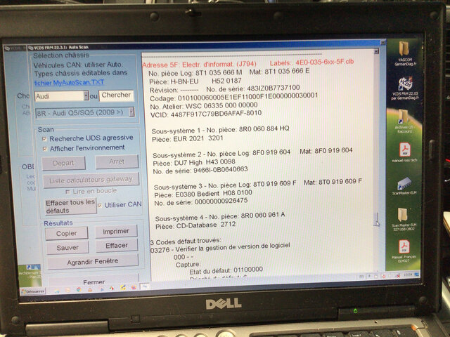

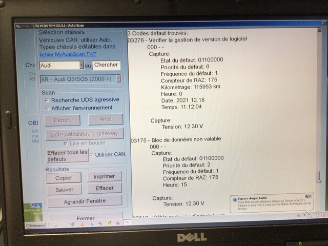

aujourd’hui c’est chose faite, j’ai scanné la voiture et il apparait bien un défaut dans le module « 5F electronique d’information «
La version de programme de nav donne une erreur ( même 3), il est possible qu'un des fichiers soit corrompu, ou qu’il y ai un autre soucis.
