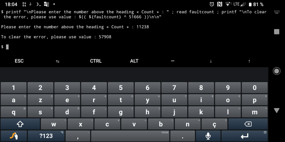

Ah également, la version précédente pour Linux fonctionne dans l'application Android « Termux » :

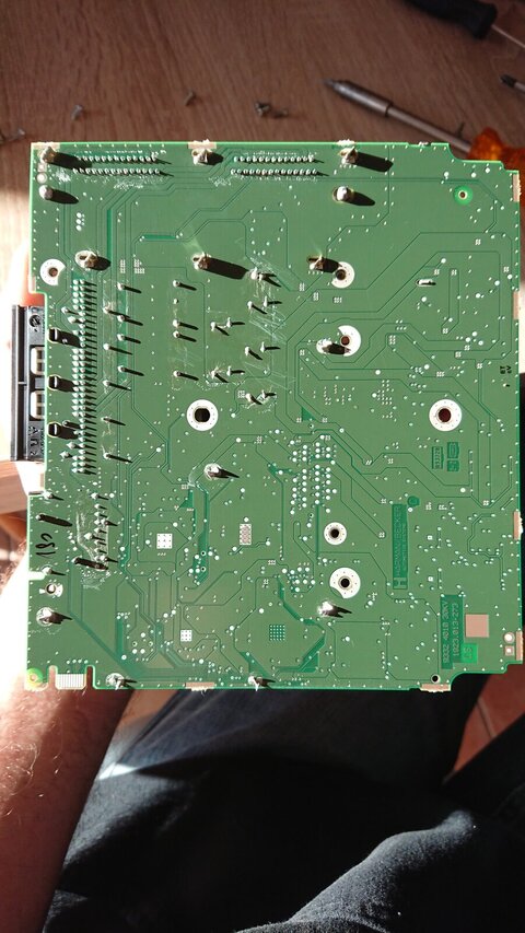

après avoir démonté le module autoradio/dsp, je me suis aperçu de traces d'oxydation sur la carte mère de celui-ci.
Nettoyage à l'alcool à 90°, remontage et.... ça fonctionne (à voir combien de temps 🤷‍♂️) !!
Il y avait aussi des marques comme si cela avait été gratté ... j'ai du mal à imaginé qu'un constructeur fasse ça d'origine!
Pourtant il y avait un scotch blanc "type scellé" sur le boitier.
Je laisse passer quelques jours et je reviens donner des news!
