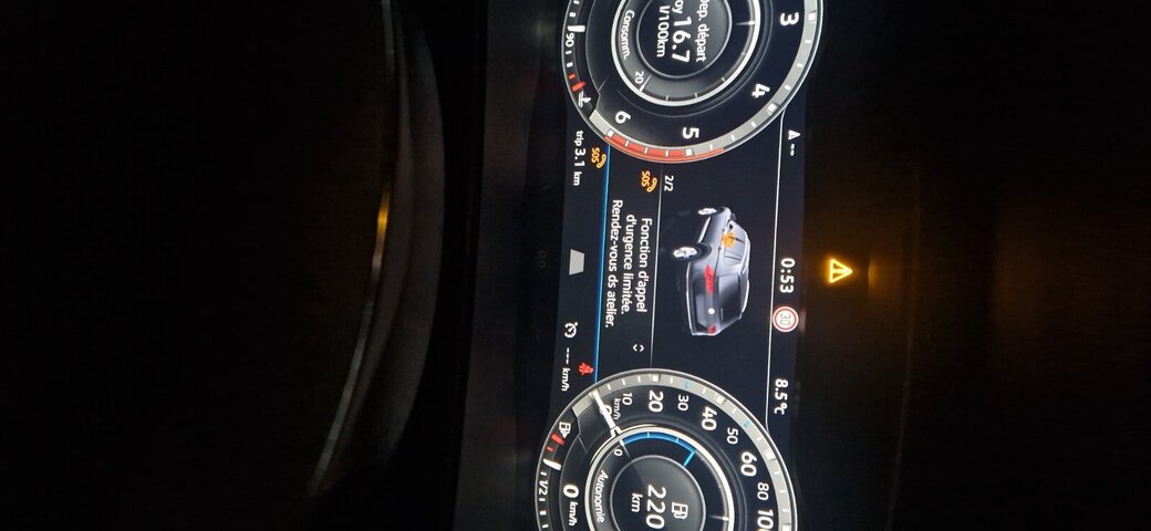

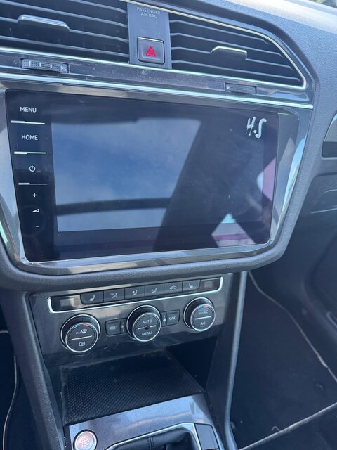

J'ai un problème avec le mib2 sur tiguan de 2018 carat mon écran ne s'allume pas et en plus j'ai le message sos en orange, j'ai acheté ce véhicule en sachant que celui-ci ne fonctionne pas, il y avait un problème de batterie, que j'ai remplacé par un original de chez vw et toujours pas d'écran ou de radio, rien ne s'affiche, au bout de 500km arrivé chez moi je fais un reset en restant appuyé sur la touche on et la ca fonctionne le message sos disparaît également, mais le lendemain plus rien, le reset ne fait rien.

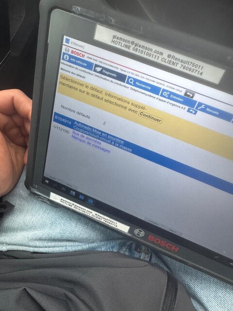

fait un diag, pour moi ton boitier GPRS ne fonctionne pas correctement
bonjour,
tu peux donner le log complet, stp voir exemple
Bonjour, je reviens vers vous j'attendais mon nouveau vcds, jai réussi à faire un scan complet, et effectivement mes 4 hp était bien mort, mais est-ce que ça peut empêcher l'ecran de s'allumer, et entre temps l'écran a refonctionner jusqu'àu prochain démarrage lors du fonctionnement plus aucun défaut juste les Tweeter qui on fonctionner vu que les autres hp étaient hs plus de défaut sos merci
