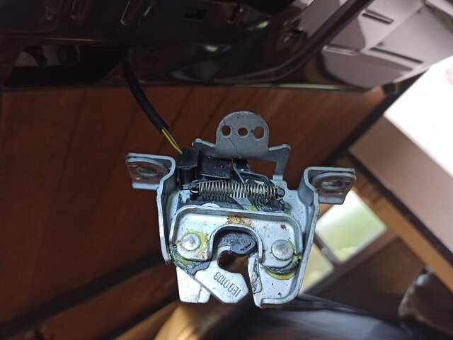

Après recherche et n'ayant rien trouvé sur le site, je poste ma question ici. Ma fille rencontre un problème d'ouverture de son coffre sur sa fox de 2006.
Par période, avec la clé ou la fermeture centralisée, impossible d'ouvrir son coffre, il faut passer par l'intérieur pour débloquer le loquet. Mon garagiste m'indique qu'il s'agit de la serrure de coffre électrique. J'ai donc démonté la sienne, je vous poste une photo afin de savoir si il manque une pièce ou non sur sa serrure.
Ne trouvant pas à quoi ça ressemble d'origine ni trouvé une vu éclaté du système de fermeture, je viens ici pour demander de l'aide avant de commander cette pièce.
Merci à vous !
de ce que je peux voir sur la photo, il manque le moteur électrique. (5Z0959781B ou 5Z0959782A)?
Avec le VIN de la voiture, vous vous rendez chez le magasinier de pièces détachées VW qui vous fournira la pièce qu'il faut pour votre voiture (~ 60 €; en Europe, les prix imposés sont interdits, seuls les prix conseillés sont tolérés; les prix mentionnés dans des systèmes centraux informatisés sont à titre purement indicatifs).
