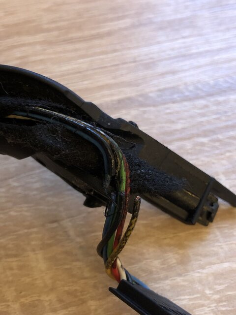

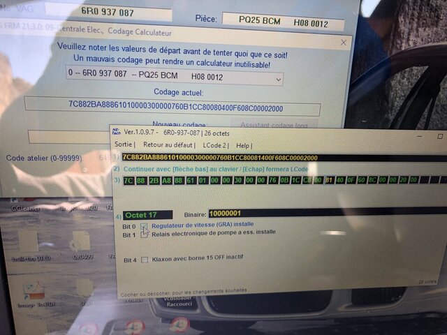

Bonsoir à tous , sur mon ibiza 6j de 2009 1.9 tdi 90 fap j’avais une panne de régulateur , je me suis penché dessus avec vcds pensant au codage défectueux , après avoir coché l’activation du régulateur dans le boîtier électronique byte 17 , je suis passé de 80 à 81 , suite à ca toujours rien donc j’ai démonté le comodo , 4 fils coupés , j’ai repéré et j’ai bien mes paramètres qui passent de 0/1 et 1/0 avec on/off , set/res , contacteur frein et embrayage , mais toujours pas de régulateur . Quelqu’un a t’il déjà eu le problème ? Merci pas de code défauts enregistrés dans les calculateurs
Les fils ont-ils fondu? Ou c'est juste de la salté?
Maintenant que tu as bien les paramètres qui switchent, on peut donc dire que les fils sont bons.
Est-ce que d'origine, elle avait le régulateur? Tu as un témoin sur le tableau de bord à l'activation du tempomat?
Les fils sont cassés net , Cnest le scotch du faisceau qui donne la impression du fondu , les paramètres sont ok dans les groupes de mesure , elle avait le régulateur d'origine mais pas de voyant que 6j a ce que j’ai lu . 0 défauts après réparation . Je débute avec vag com , est ce que le fait d’avoir coder la centrale électrique peut avoir désactiver le regul au lieu de l’inactiver . Comme sur ma précédente photo byte 17 ? De plus problème depuis ce codage mon impossible de rentrer dans les calculateurs avec le vcds ( ni sur mes autres autos ) mais le test câble est ok
Normalement, le codage ne doit pas être modifié, il ne "saute" pas comme ça.
Essaie de remettre le codage d'origine, et de voir si tu peux toujours pas entrer dans les calculateurs
Je pense plus à un bug du vcds , je ne peux plus rentrer dans la centrale électrique non plus pour recoder tout ca d’origine , mais dans mon groupe moteur , d’innées 6 du régulateur j’ai bien le 1 comme quoi C’est codé . Je ne comprends pas trop
Si depuis ton codage, tu ne peux plus entrer dans rien du tout... C'est un vrai problème.
Tu as accès quand même aux groupes de mesures apparemment? Pourquoi pas au "coding" du coup?
Un problème de vcds mais pas de voiture car il ne fonctionne pas que mes autres caisses . Pas d’accès calculateurs ni autres , juste les options de test et ports . Je comprends pas je m’en servais depuis plus d’une heure que l’ibis a sans soucis . Je vais essayer de réinstaller vcds sur mon pc . Et pour l’accès au paramètre c’est avec ma multimarque que j’opère depuis .

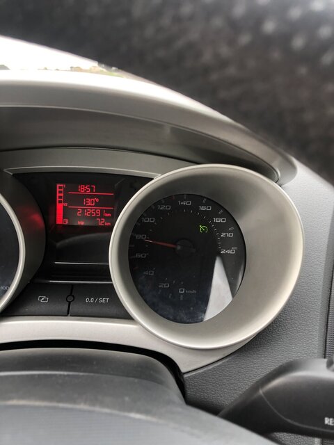

Bon … ce matin tout fonctionne sans rien avoir fait sur la voiture , j’ai bien un voyant , il ne me restera plus qu’à résoudre ce problème de Vcds. Merci à tous pour votre aide
