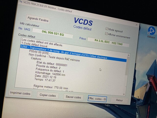

Je viens de faire un scan avec le VCDS d’un pote, ça me dit « transmetteur 1 de gaz d’échappement (G235) défaut électrique».
Sachant qu'il y a 2 mois de ça, j’ai déjà changer cette sonde.
Pouvez-vous m’aider s’il vous plaît ?

Efface les pannes et vois dans quelles conditions le défaut revient (en mettant juste le contact, en roulant...).
Quelle valeur de température lue, en lecture de paramètres ?
La sonde montée est une origine ou de quelle marque ?
Cela ne nous dit pas si le défaut a été effacé après le remplacement de la sonde.
Si non, il suffit de le faire maintenant.

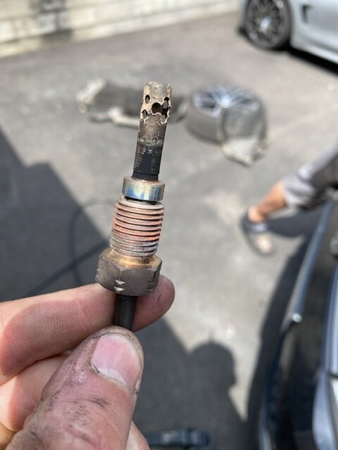

Photo de la 1ère sonde :
Et là, maintenant, la nouvelle sonde au VCDS me dit défaut électrique :

Franchement je sais pas , mais je ne pense pas , je penche plus pour un défaut de la sonde mais bon rien de sûr
Et pour la température lue, en lecture de paramètre ?
