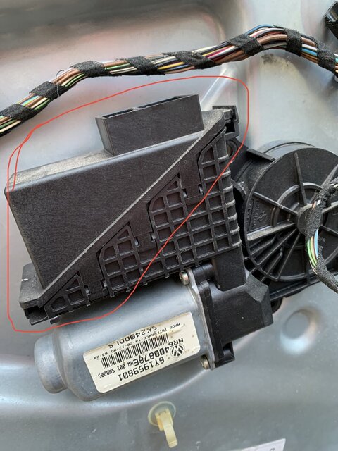

Pour info, j'ai résolu le problème. il s'agissait de la carte électronique du moteur lève vitre conducteur.
Il s'agit d'un autre Bus, le LIN.
C'est pour ça que VCDS ne donnait pas de défaut.
J'ai trouvé la panne car on peut intervertir les cartes électroniques sur chaque moteur et en débranchant la batterie, on voit la panne se déplacer.

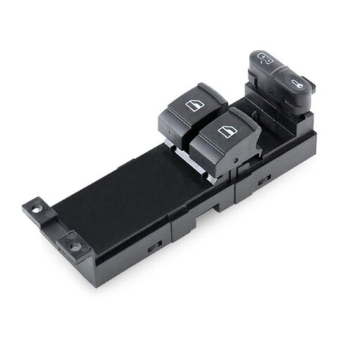

Désolé de déterrer ce sujet, mais j'ai actuellement le même problème.
Quand tu parles de carte électronique tu parles bien de ce module avec les interrupteurs ?
Si oui, je viens de commander un neuf chez AUTODOC et ça ne fonctionne toujours pas, par contre la centralisation fonctionne.75A430C2-F270-46CE-A3D9-2F549A528269_1_201_a.jpeg
Merci pour ta réponse rapide !
Je vais y jeter un œil et donner un retour. ;)
Voilà, j'ai déposé le panneau de porte et j'ai enfin accès au moteur, serait-ce cette partie coulissante ou sont présentes les cosses dont tu parles ?
