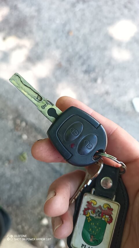

Bonjour à tous, après de nombreuses recherches je n'arrive toujours pas à solutionner mon PB malgré diverses tentatives, peu être auriez-vous la solution :
J'ai recupéré une Skoda octavia 1 combi de 2003 il y a peu qui m'a été fournie avec une seule clé (clé non rabattable avec 2 boutons de centralisation), hors pas moyen de la faire marcher même après changement des piles (la diodes s'éclaire pour chaque bouton pas de soucis).
Je précise que les boutons de centralisation coté conducteur au dessus des commandes de vitres marches parfaitement ainsi que les vitres électriques, le barillets conducteur ferme ou ouvre toutes les portes et en tournant la clé longtemps dans le barillet de porte je peux ouvrir et fermer toutes les vitres en même temps. Seuls les boutons de la clés semblent ne pas interagir avec la centralisation donc je me retrouve sans centralisation à distance.
J'ai tenté plusieurs fois une reprogrammation de clé avec VCDS en suivant le tutoriel (module 46 puis 10-adaptation), la voiture fait bien un clac quand j'appuis sur le bouton de verrouillage de la clé au moment de la configuration, signe pour moi que la voiture capte bien le signal.
MAIS après cette manip les boutons ne fonctionnent toujours pas. J'ai également tenté la méthode des deux clés en démontant le barillet de porte et en me servant d'un tournevis pour simuler une clé dans la portière pendant que la clé principal est dans le contact, cette manip devrait reconfigurer les clés mais ne fonctionne pas non plus.
Je vous avoue que je sèche il y a sûrement quelque chose qui m'échappe est ce que le problème peut venir du module confort ou autre ? Je n'ai vu personne avec des clés similaires aux miennes et avec ce PB
PS : j'avais l'espoir d'acheter une clé neuve pour tester (sur un message privé on m'a dit que ma clé avait la ref 6Y0959753E) mais plus aucune clé de cette ref n'est disponible sur Ali express, le sort s'acharne contre moi
En vous remerciant d'avance si vous pouvez m'aider
