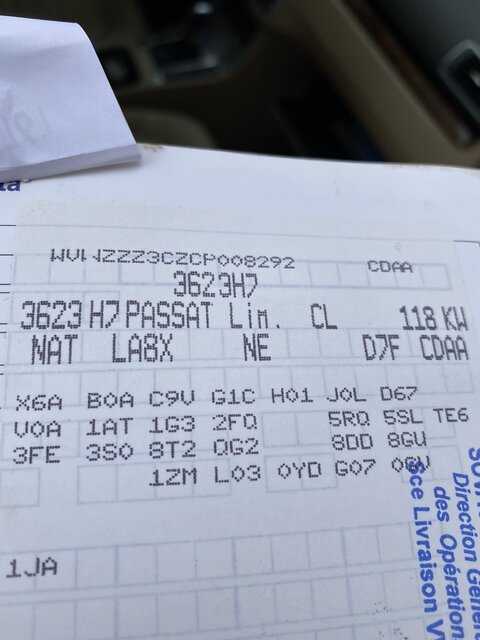

Je pose la question parce que je pense avoir dans les papier de la voiture un ticket qui ressemble à selui du poste ,je vérifier demain matin
Le n° de VIN c'est le champ « E » de la carte grise...
- As-tu été lire le sujet : « VIN c'est la fête (jusqu'ici tout va bien...). » ?
- Si oui, as-tu compris ce qu'il fallait faire pour obtenir ton fichier VIN ?
- Et si tu as compris ce qu'il fallait faire, as-tu été faire la demande de ton fichier VIN sur le site Russe ?
Tout d'abord, d'une manière méthodologique, faire ce qu'indique @BigBob , et seulement ensuite on pourra aviser, car si on ne ferme pas une à une les hypothèses de travail, on va galèrer à trouver ton soucis, une fois ceci fait, on aura une piste pour t'orienter dans ta problématique, en sachant que les soucis électriques / électroniue sont ceux qui sont les plus délicats à régler, et de plus on a pas la voiture sous la main.
Bonjour ,j'ai bien retrouvé le papier ,est maintenant a quoi cela va il me servir ,merci d'avance
Dois-je le poster ?ou télécharger un logicielle de décryptage, car pour moi c'est franchement du chinois ce qui est écrit

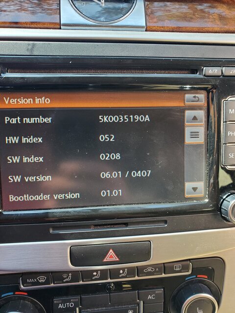

Bonjour ,concernant la radio ,elle est en première monte ,la cam aussi ,j'ai essayer un autre tel quand le bluetooth a commencé a déconner, même résultat (déconnexion/reconnexion)et absence d'affichage de la cam uniquement, raison pour la quelle j'ai pensai a remettre les paramètre usine de la radio ,et la j'ai tout perdu ,concernant la version de firmewire du réglage usine ,peut elle cree ce genre de problème si trop ancienne ?,je sais pas ,en tout les cas ,j'ai essayer un autre autoradio identique, même probleme d'affichage, et j'ai essayer un RDS510 emprunter à un ami ,même résultat (sur sa voiture ,ça marche nikel)
