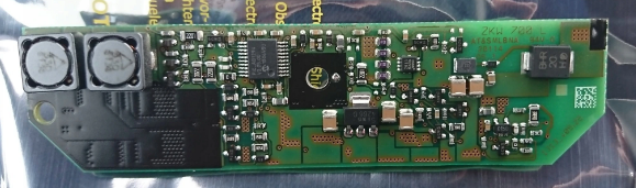

Le feu feu diurne DRL avant gauche de mon Audi A1 de 2012 ne s'allume plus.
Il y a deux modules LED par feu, branchés sur une carte électronique.
J'ai interverti un des modules LED avec l'autre feu, il semble que la carte ci-dessous soit fautive :
Problème, je n'arrive pas a trouver cette carte en pièce de rechange.
Comment faire ?
Merci d'avance pour votre aide...
Julien
Le problème c'est que c'est une carte qui est intégrée au feu donc, tu ne l'auras pas au détail, c'est le feu complet.
Il y a le même soucis sur les feux de Q5, c'est le calculateur de feu qui délire.
Il faut que tu cherches une référence sur la carte en elle même, ou sinon les sites chinois, ensuite les casses automobiles,.
Mais c'est vrai que maintenant les blocs phare des véhicules sont extrêmement onéreux.
Merci pour vos réponses !
J'ai finalement trouvé la pièce : c'est la référence : « 8X0907472 ».
Je l'ai commandé sur un site chinois à 65€.
On verra bien...
Je vais demander mon fichier VIN.

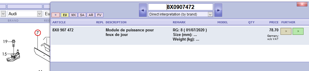

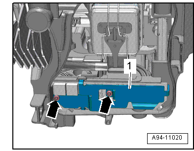

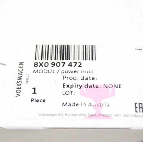

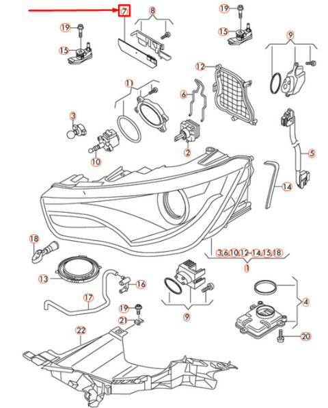

Ces modules existent bien chez VW (comme les kits de réparation) :
Mais il est préférable de s'assoir avant de demander le prix. (130 € + TVA).
Les prix ont diminué chez VW:
Chapeau t'es un pro @dsts !!!! Je ne 'ai pas trouvé en ce qui me concerne, mauvaise recherche de ma part !!!!
