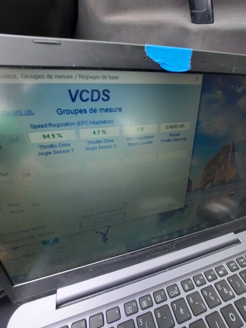

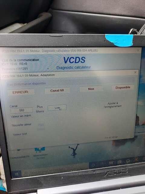

Bonjour Probleme g69, j ai le boîtier papillon dans le sac , je passe le vdcs je n arrive pas à effacer le défaut , dans réglage de base impossible d'accéder le groupe 060 , je pense que le boiter papillon a perdu sont réglage de base comment faire ? Merci de vos réponse.
dans certains cas, le fusible 10 ampères du papillon claque. Dans ce cas, apprentissage impossible.

Merci pour ta réponse mon fusibles est bon sur groupe de mesure j ai les. Bonne mesure du boîtier papillon mais il ya adaptation erreur a la dernière case
Papillon propre, corps du papillon propre ?
En faisant l'adaptation, il bouge correctement de haut en bas ?
Regarde directement le volet du papillon pendant l'adaptation, avec la durite d'admission déposée.
Non juste adaptation, regarde tes fusibles tu as certainement une coupure quelques part ou un soucis de cable car l'instruction de présence n'est pas effective, c'est peut être ce qui occasionne ta panne vis à vis de ton papillon.
