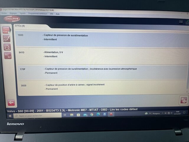

Bonsoir a tous
Mon fils a un soucis avec sa Volvo s60 2.3l t5 de 2001 code moteur B5234T3
ELLE A des difficulté à démarre
.voici les code défaut qui s'affiche sur un diag delfi .
Il y a pas de p0 oup2 ou p3 ou u0
Je ne sais pas où m'orienter ???
Voir pièces jointe
Cordialement
Franc77
Arbre à cames à voir en premier, et ensuite pression de suralimentation, mais tu es sur un forum de marque VAG , pas VOLVO !!!!

Regarde la pièce jointe 13773
@lionelcorbie80 a raison, sans doute que la principale raison du non-démarrage est le fait que le capteur de position d'AAC ne donne pas un bon signal. A remplacer, tout en inspectant le câblage bien entendu.

Des nouvelles de notre problème Volvo S60.
On a changé le capteur d'arbre à cames, elle démarre bien.
Tout est rentré dans l'ordre, désolé pour le retard...
