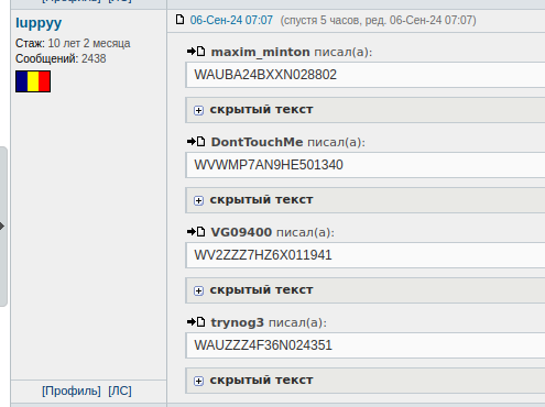

L'idéal serait de récupérer ton fichier vin ( voir sur le forum la marche à suivre )
Regarde la pièce jointe 22239
Regarde la pièce jointe 22240
bonsoir Charlydiag,
voici en PJ le fichier VIN récupéré en suivant tes conseils
merci à toi
