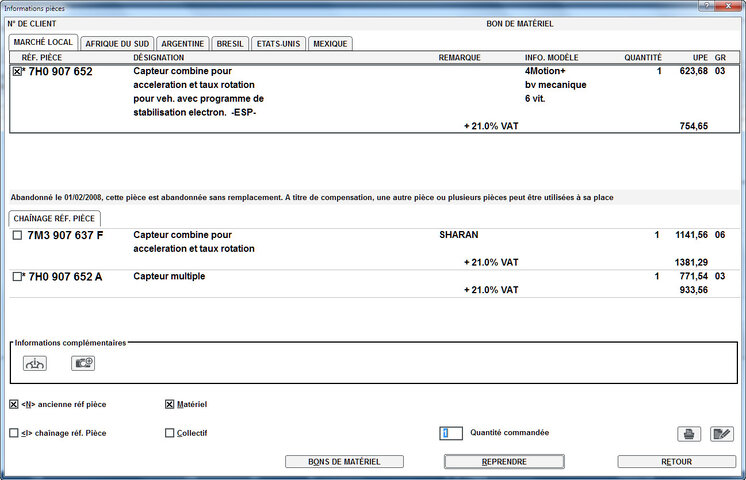

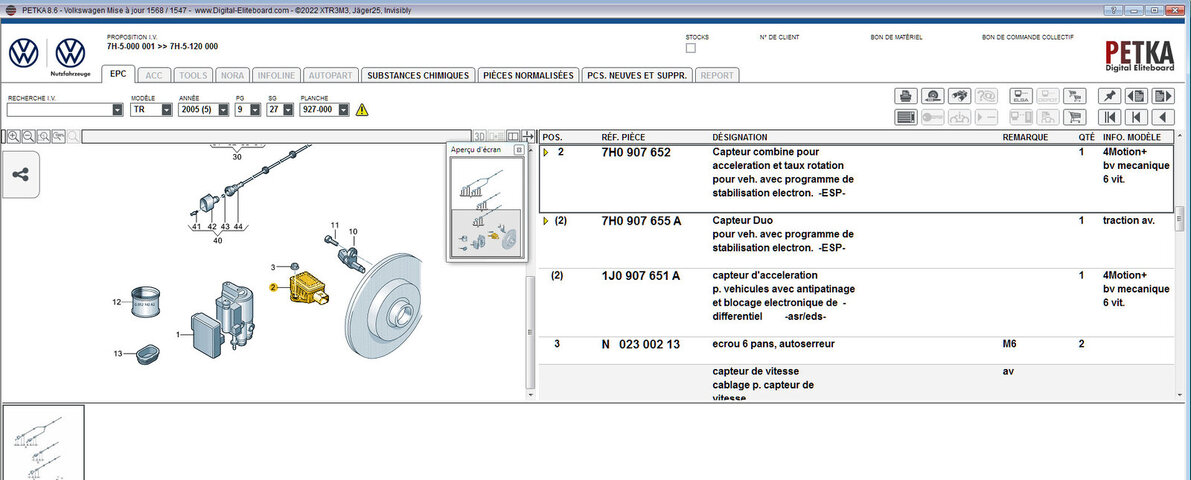

C'est bien cette pièce qui à été remplacée ?
Quel était la ref de l'ancienne pièce ? quel est la ref de la pièce installée ?

Regarde la pièce jointe 22239
Regarde la pièce jointe 22240
Merci pour ya reponse,
Oui c'est bien cette pièce que j'ai remplacée. La réf est exacte. C'est celle que j'avais sur la pièce d'origine et j'ai remplacé par une d'occasion identique.
